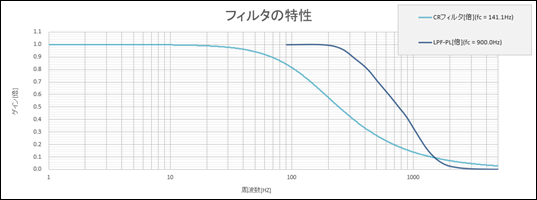

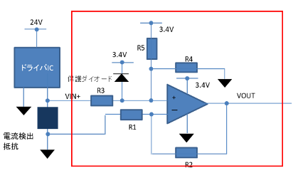

我的客户考虑将 MCU 用作数字滤波器。 他们希望使用 MCU 替换下面的红色块。
将来自驱动器 IC 分流电阻器的信号输入到 MCU ADC、并通过软件执行数字滤波、之后将信号发送到其 ASIC。
我们可以通过低成本 MSPM0C1103/4 来实现这一点吗?
以下是 CR 滤波器和数字滤波器之间特性差异的仿真结果。
LPF 的截止频率设置为 1000Hz、并设置 CR 常数、使 1000Hz 的衰减值大致相同。
(问题在于低频衰减很大)
这是 LPF 截止频率的设定值、但客户希望仅从电流中提取直流分量、因此当使用通常用于电机控制的数字滤波器时、该滤波器设为约 500Hz。

    对于 MSPM0C1104、 ADC 采样在 12 位时的最高速率为 1.5Msps、因此 ADC 侧没有问题、并且数字滤波器的交叉频率已确定采用了特定算法。
    对于此解决方案、需要阐明以下几点:
    1. MSPM0 器件的 ADC 输入应处于 VDD 范围(一般为 3.3V)内、因此我们需要确保 VIN+小于该值。
    2. 我们需要检查 MCU 输出的信号类型是什么 (VOUT)。 它看起来像方框图中的模拟值。 因此、在这种情况下、可能需要 DAC 、您还可以查看 MSPM0C1106 数据表、产品信息和支持| TI.com 器件(该器件提供 8 位 DAC)。 以及 8 位分辨率是否可以满足要求。

    1.是的、分流电阻器的电压约为 mV。 因此、我们可能需要使用运算放大器。 因此、我认为 MSPM0C1105 无法支持 MSPM0L13x 是否是更好的选择。
    2.是的、这里可能需要 DAC。
    驱动器 IC分流电阻器→「OPAMPADC数字滤波器(软件逻辑)DAC」→ASIC ADC
    *「」:MCU 内部模拟
