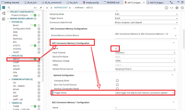

    从 adc12_triggered_by_timer_event.c 示例可以看出、当重复模式被禁用时、ADC 转换应由 Timer0 持续触发、对吧? Timer0 修改为 周期性递减计数、我可以看到 Timer0 中断持续触发、但 ADC 转换只触发一次。 有什么想法可能会遗漏?
    吊车
    尊敬的 Crane:
    要通过计时器以重复方式触发 ADC 采样、您需要使 ADC 重复模式保持启用状态。 并将第一个 ADC 存储器 (ADC 转换存储器 0) 触发模式配置为“valid trigger 将步进到下一个存储器转换寄存器“、如下所示。
    我看到了。 谢谢!
