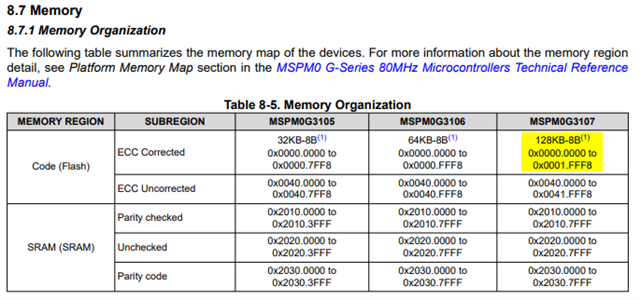

我遇到了写入闪存似乎成功、但读取相同数据会导致系统崩溃/到达默认中断处理程序的问题。
在这里、我们可以看到、当我使用 DL_FlashCTL_programMemoryFromRAM64 写入数据时、数据会成功写入闪存。
DL_FlashCTL_programMemoryFromRAM64(FLASHCTL, u32_dataAddress, u32a_dataArray);
执行这行代码后、程序跳转到 Default_Handler。 有时、程序会继续照常执行、直到我读取数据。 当我读取数据时、程序便会到达 Default_Handler。

我最终发现使用 DL_FlashCTL_programMemoryFromRAM64WithECCGenerated 完全解决了问题。 但是、我正在尝试理解这种情况下为什么需要生成 ECC。 我知道 ECC 是实现数据完整性和错误检测的最佳实践、但我很好奇为什么我的简单示例在没有 ECC 和 RTOS 的 MSPM0G3507 上可以正常工作、但我的 MSPM0G3107 应用需要 ECC。

    根据您分享的屏幕截图、似乎您正在写入已进行 ECC 校正的闪存区域:
    当从 ECC 校正区域中的闪存读取时、会执行 ECC 校验。 不清楚从哪个地址读取数据、但如果从要写入的同一地址读取数据、这会导致您看到问题、因为您不允许硬件在写入时生成 ECC 或手动指定(除非使用 DL_FlashCTL_programMemoryFromRAM64WithECCGenerated  () 函数调用)。
    这应该不是与 RTOS 相关的问题。
    当编程到 ECC 校正区域时、也可以从未校正区域读取数据。 如果您不想使用 ECC、则应从未校正区域读取。
