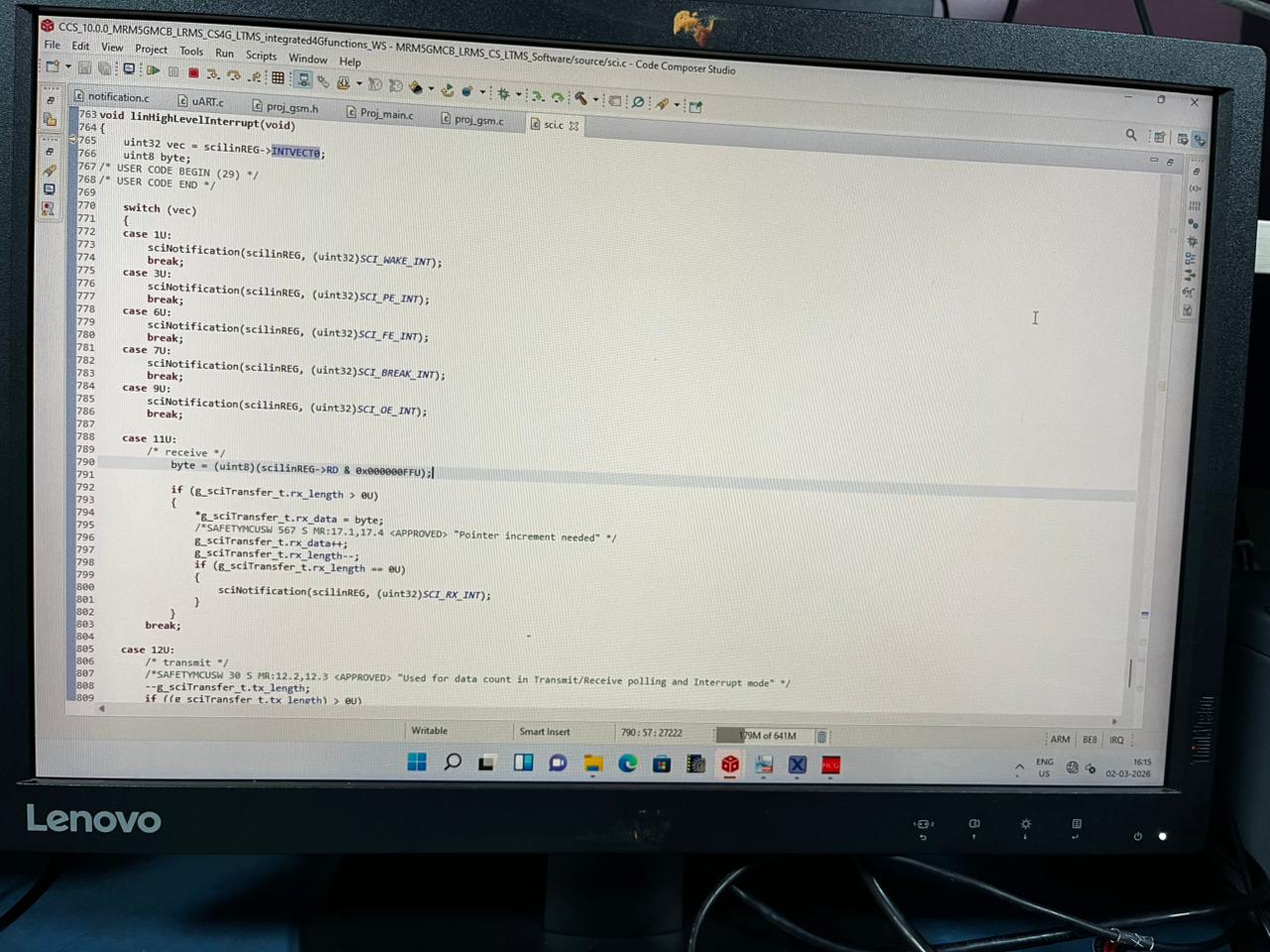

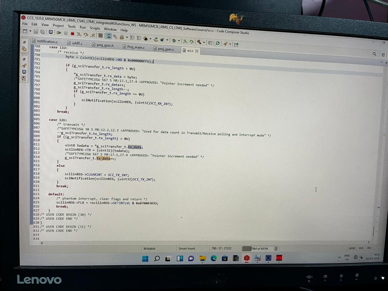

我们正在将 其配置为 115200 BPS、在发送到通信调制解调器的应用程序命令集中、Rx ISR 中显示了相应的响应。
若要发送命令、我们需要使用 Tx ISR、但它不会触发、因此我们一直在轮询模式下工作。 这并不符合我们在应用中进行处理的 TX、RX 时序。
因此、请指导我们在中配置 Tx ISR Halcogen 以便进一步实现平稳实施和测试。
**我已经附加了在我们的固件(包括 SCI 和 VIM)中进行的设置,请检查并更正(如果有)。

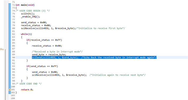

    尊敬的 Aravind:
    您能否参阅下面随附的项目?
    e2e.ti.com/.../SCI_5F00_Interrupt_5F00_Mode_5F00_Testing_5F00_LS3137.zip
    在此工程中、我在接收中断模式下接收一个字节、并在发送中断模式下回显同一字节。
    确保遵循相同的配置来解决您的问题。 如果您需要任何进一步的帮助、我将再次调查您的问题。

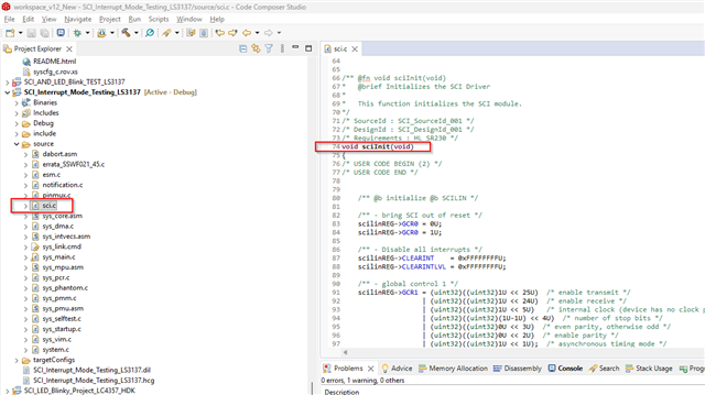

    给定的 ZIP 也具有 halcogen 设置??、
    是的、有。
    [引述 userid=“484787" url="“ url="~“~/support/microcontrollers/arm-based-microcontrollers-group/arm-based-microcontrollers/f/arm-based-microcontrollers-forum/1621980/tms570ls0432-tms570ls0432---sci-tx-isr-configuration-and-usage-support-required/6256629
    这是因为、我们已经尝试了为 Tx ISR 启用的各种 halcogen 复选框映射。\
    但不能在 SCI init()??中生成代码。
    [/报价]
    如果启用我在上面突出显示的 SCI 复选框、则会在源文件夹中生成 sci.c。
    这个 sci.c 文件包含 SCI 初始化 API、如下所示。
    Jagadish。

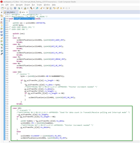

    尊敬的 Aravind:
    您无需手动处理 Tx-ISR、
    在上面的 API 中、不是 1 字节给出要发送的字节数和输入缓冲区地址、否则将发生这种情况:
    从 Tx 缓冲区发送每个字节后、将生成一个 Tx 中断、这将调用以下代码  linHighLevelInterrupt 中断 API:
    在此 API 中、对于 Tx 相关中断、代码将转到 case 12、根据发送所需的字节数将新数据推送到 TD 寄存器。 然后、它将退出此中断 API、该过程将再次重复(Tx 中断将再次出现并将新数据复制到 TD 寄存器)、该过程将继续、直到所有数据移出。 传输所有数据后、将调用回调函数。
    这基本上简化了中断处理的过程。
    Jagadish。

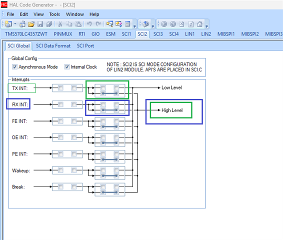

    如果您可以指导我们了解该系列中的第二个 SCI 可用控制器、我们将检查并更新相同的控制器。
    linHighLevelInterrupt 或共用一个时钟源
    我们需要单独配置它、即 Rx 为低电平、Tx 为高电平、反之亦然。
    请就这一点作出答复
    尊敬的 Aravind:
    HALCoGen 中的上述设置将决定相应中断是高电平还是低电平。 在我们的示例中、我们将两者都配置为高级别、这就是为什么对于 Rx 和 Tx、我们都只获得高级别中断的原因。
    如果需要、您可以将一个配置为高电平、另一个配置为低电平。 它们只是优先级、如果两个中断同时挂起、这将决定首先处理哪个中断。
