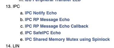

    您可以参阅上述示例以了解入门信息
    software-dl.ti.com/.../EXAMPLES_DRIVERS_IPC_NOTIFY_ECHO.html

    您好、Jack、
    有像 IPC 共享记忆库示例这样的示例、它们具有完全相同的用途、您是否查看过它们?
    github.com/.../ipc
