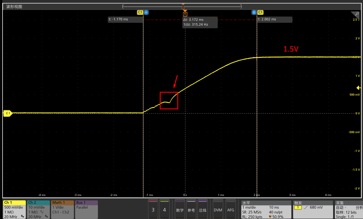

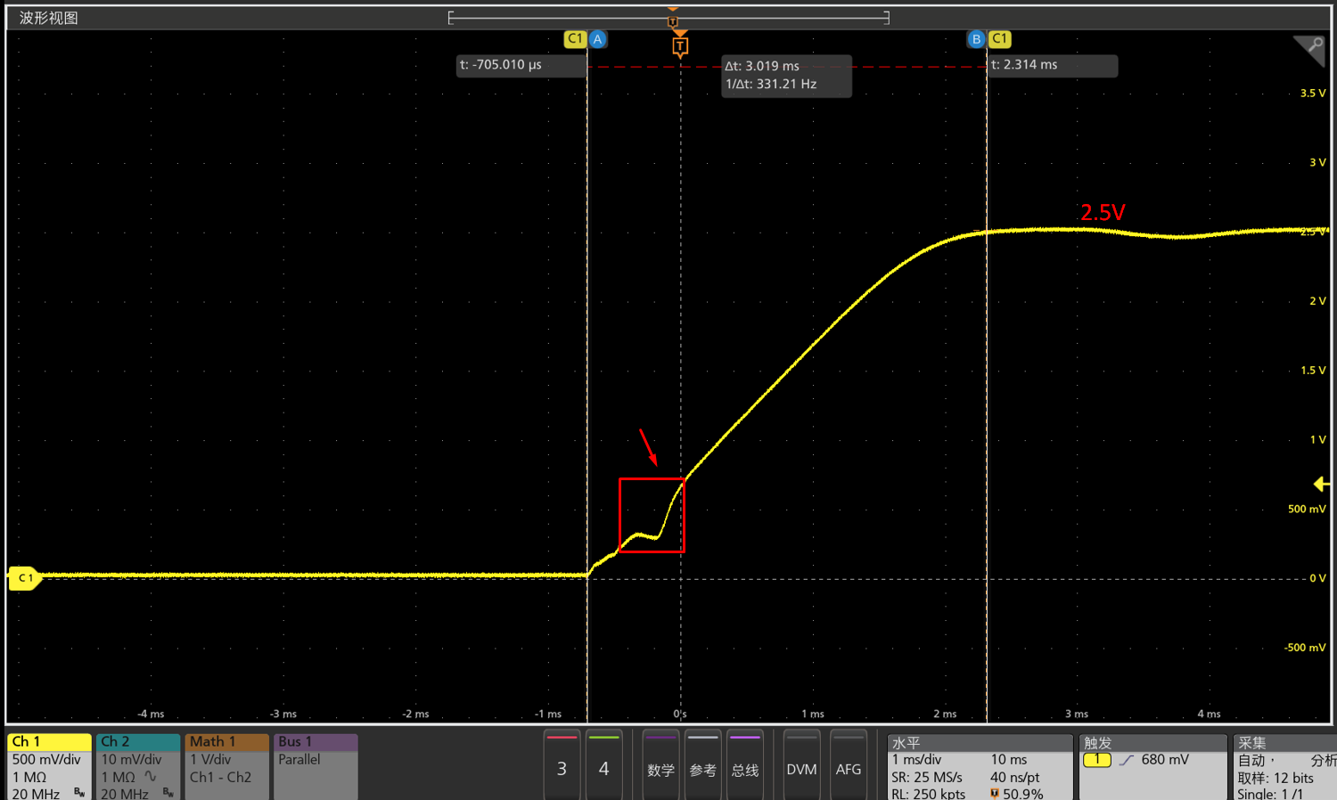

我们目前正在项目中使用 TPS65261_1RHBR 来生成 1.1V、1.5V 和 2.5V 电压。 ‑2.5V 和 1.5V 电压轨的功率 1 μ s 上电时间时、我们在波形上观察到了一个电压泵、如图中的红色框所示。
我想了解这个电压泵的原因。 此外、由于这种凸点通常发生在 500mV 以内、我想知道它是否可能对系统产生任何负面影响。 如果需要优化、应该在哪些方面进行调整以减少或消除这种电压泵? 谢谢你。

    尊敬的 Boris:
    当输出刚开始上升时、您会看到这个凸点、我相信一旦输出稳定、您就不会看到任何类型的不连续性。
    因此、您可以忽略凸点。
    这些碰撞的主要原因可能是软启动时序。 能否增加 SS 电容器并对其进行测试
    Manish
    嗨、Manish
    感谢您的答复。 这对我很有帮助。 我将尝试增加软‑启动 (SS) 电容器、然后再次运行测试。
    我想确认一点:对于我们现在看到的电压凸点问题、调整环路补偿电路是否会有任何影响? 或者、我认为这个问题与环路补偿无关是正确的吗?
    尊敬的 Boris:
    这些不是环路稳定性问题、如果出现环路补偿问题、您可以很容易观察到、因为输出会产生较大的纹波并存在稳定性问题。
    之所以发生这些、是因为您没有为器件提供适当的软启动时间。
    请您解决问题。
