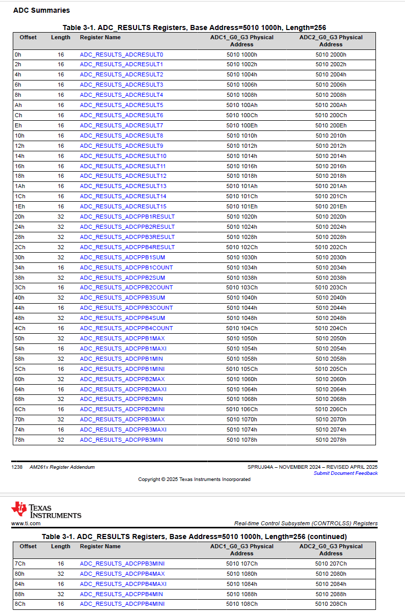

我使用 CCS 12.8.0。 在调试窗口中、对于 ADC 模块、我只能读取 ADC 结果和 PPB 最小/最大/结果寄存器。 所有其他 ADC 配置寄存器(例如时钟预分频器,ADC 触发器配置等)无法读取或显示。
此外、ADC 配置寄存器的地址未在寄存器手册中列出、而且网站上提供的官方寄存器手册仍然是一年前的样子。

      此外、关于上面的第一个问题:我无法在 CCS 中查看其他 ADC 寄存器。 如何解决这一问题? 即使在官方网站上的最新寄存器手册中、也仅列出了 ADC 结果/PPB 寄存器;不会显示其他寄存器。
    这是一个已知的错误、我们将在下一个版本中解决。
    同时、您可以参阅 AM263P TRM、它与 AM2612 器件具有相同的 ADC 外设。
    https://www.ti.com/lit/ug/spruj57b/spruj57b.pdf
