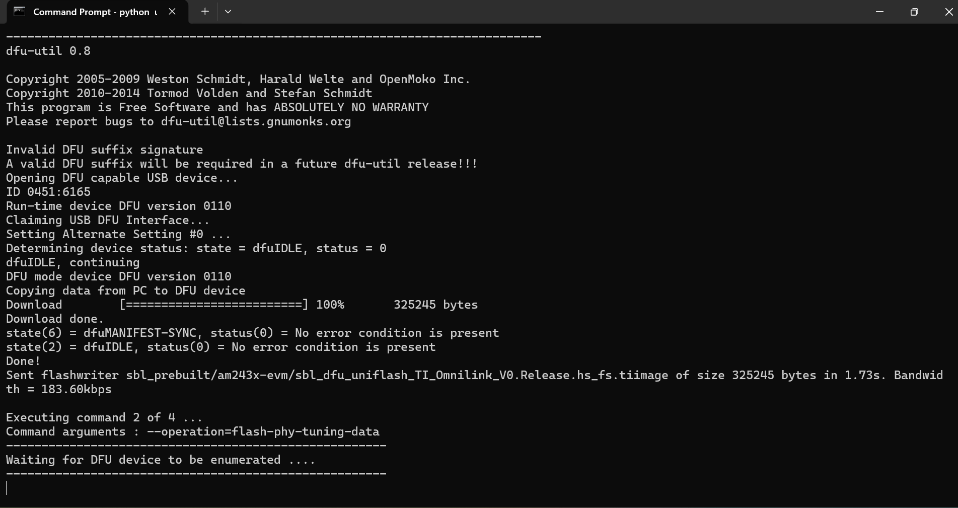

请查找以下 sbl_dfu_uniflash 固件日志。
此处、该过程滞留在枚举的 DFU 上。
我已连接的固件 SBL_DFU_Uniflash SBL_OSPI。

    您好、Nilesh
    发送 SBL DFU UNIFLASH 后、您将需要再次安装 USB DFU 驱动程序以发送下一个映像、请参阅此: https://software-dl.ti.com/mcu-plus-sdk/esd/AM243X/11_02_00_24/exports/docs/api_guide_am243x/SDK_DOWNLOAD_PAGE.html#autotoc_md17

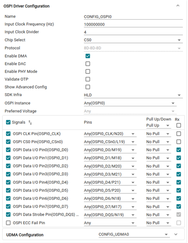

    我已在 SBL_DFU_Uniflash 固件中禁用 OSPI 驱动器配置、并进行检查。 它枚举了 USB DFU。
    但是、尽管配置与前一个线程中所述的配置相同、但问题仍然与 OSPI 未通信相同。
    您能查看我们的固件并告诉我们是否需要对 OSPI 驱动器或闪存配置进行任何校正吗?

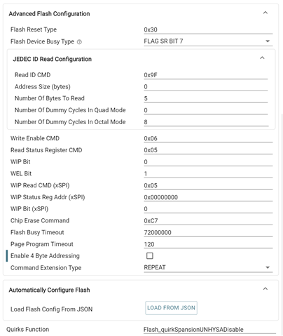

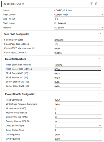

    您好、Nilesh
    请查看随附的 IS25WX064 的工作闪存和 OSPI 配置:
    为读取 ID 的工作实现应用此补丁:
    e2e.ti.com/.../7652.readid_5F00_patch.diff

    我们成功开发了 ospi_io 示例。 但是、在 USB_uniflash 固件期间 OSPI 配置失败。
    如果 ospi_io 示例成功、则这意味着 OSPI 配置正确、如果您也对 USB DFU UNIFLASH 使用相同的配置、则不会导致任何问题、因此此问题似乎与闪存配置无关。

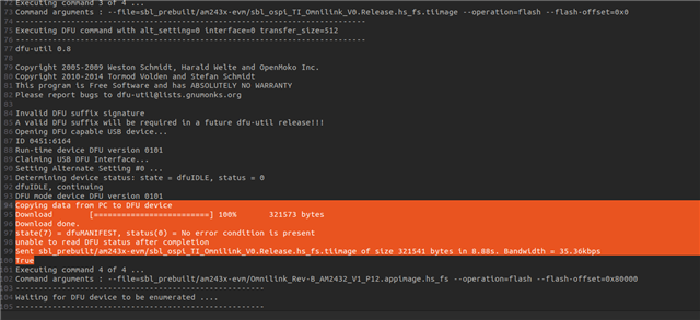

    我已经分析了的调试日志 USB_DFU_uniflash 全面编写脚本并观察到 sbl_uniflash_DFU 固件无法写入的固件 sbl_ospi USB DFU。
    因此、请查看 sbl_uniflash_DFU 固件及其闪存配置、固件写入 OSPI 的闪存地址和其他参数。

    您好、Nilesh
    日志指示 sbl_ospi 正在成功发送到闪存。
    因此、这似乎不是闪存问题。
    Aryamaan Chaurasia
    SBL_DFU_Uniflah 固件在闪存上写入 SBL_OSPI 固件。 然后、DFU 停止工作、它卡在等待 DFU。
    我观察到的另一件事是 AM2432 EVM 具有 DDR、尽管我们的定制电路板没有 DDR。 那么、它是否会影响通过 USB DFU 写入存储器的固件?
    我已从  void tud_dfu_download_cb (uint8_t alt、uint16_t block_num、uint8_t const* data、uint16_t length) 函数中注释了“memcpy ((void *) FileBufPtr、(void *) data、length);“、并观察到脚本不会坚持等待 DFU。
    因此、很明显、SBL_DFU_Uniflash 固件在存储器中写入固件时会出现问题。
    您可以检查 SBL_DFU_Uniflash 固件吗?
    您能告诉我您尝试刷写的 appimage 的大小吗?
    SBL_OSPI 固件大小为 3、21,541 字节。
    请构建我已在您的端共享的固件 所以,你得到了更好的低调。
    我正在查找您的 appimage 的大小 (Omnilink ***.appimage.hs_fs)、而不是 SBL、因为 SBL 正确刷写、我认为不存在任何问题。
    SBL DFU UNIFLASH 不使用 DDR、它将上述缓冲器放置在 MSRAM 中、因此这与 DDR 无关。
    唯一的问题可能是您的 appimage 无法放入 SBL DFU 使用的缓冲区中、这就是我询问 appimage 大小的原因。
