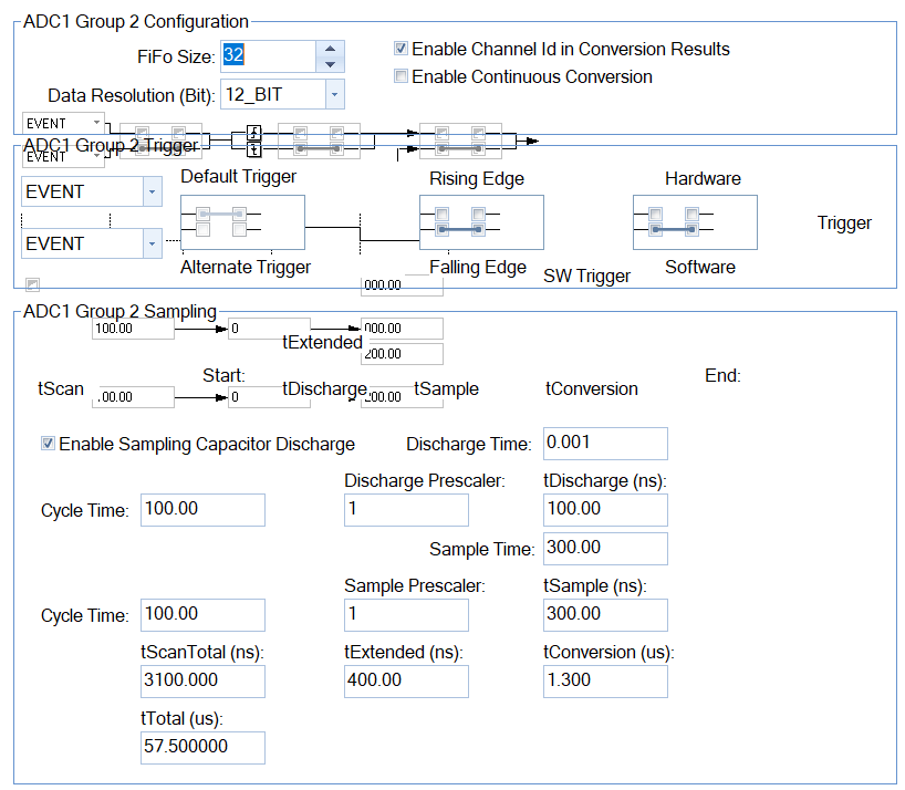

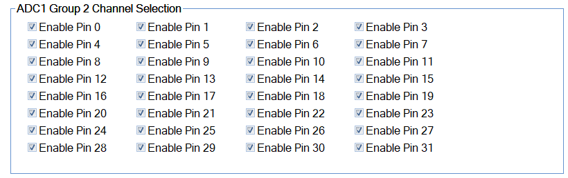

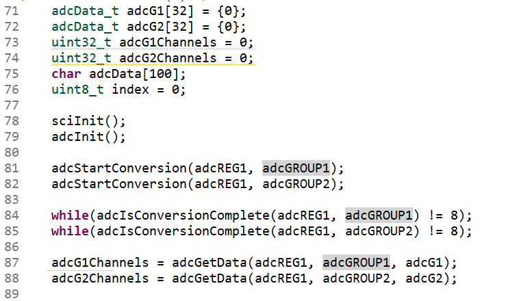

ADC 通道 31 存在问题、它在初始操作后始终返回值 0。
问题详细信息:
  • ADC 通道 31 仅在第一个代码闪存期间正常工作。
  • 后续运行/复位后、通道始终输出 0。
  • 这种行为始终可以重现。
测试条件:
  • 使用以下器件进行测试:
    • 新工程设置
    • TI 和 GCC 编译器工具链
  • 使用的硬件:
    • 2 个 LaunchPad
    • 2 块定制电路板
  • 在上述所有硬件设置中都观察到该问题。
观察结果:
  • 两次测试之间的代码没有变化。
  • ADC 初始化和配置保持不变。
  • 其他 ADC 通道(如果适用)按预期工作。
请求:
请帮助我们了解以下内容:
  1. 为什么 ADC 通道 31 仅在第一个闪存后工作、然后停止工作?
  2. 信道 31 是否需要任何已知限制或特殊配置?
  3. 我们应该执行任何调试步骤或寄存器检查?
如果需要更多详细信息、请告诉我们我已添加 HALCoGen 设置和代码片段。
感谢您的支持。
    我以前从未听说过这个问题、
    是否可以通过 zip IT 共享您的整个工程?
    另外、我建议您禁用所有通道一次、只尝试单个通道、然后查看一次行为。
