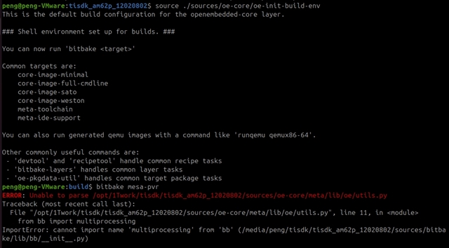

为了降低成本、我们需要将文件系统调整到 256MB 以下。
但 libLLVM.so 库占用 96MB 空间、供 tidss_drv.so 使用。
是否有任何方法可以优化/删除 libLLVM.so 库

    mesa-PVR 正在使用 libLLVM。
    为 mesa-PVR 创建 bbappend 文件-
    meta-arago/meta-arago-distro /食谱-graphics/mesa/mesa-pvr_%.bbappend
    # AM62P: Strip unused drivers to eliminate libLLVM.so
    PACKAGECONFIG:remove = "gallium-llvm virgl zink"
    GALLIUMDRIVERS:pn-mesa-pvr = "swrast"
    EXTRA_OEMESON:append = " -Dllvm=disabled "
    重建 mesa-PVR 并重建映像
    bitbake -c cleansstate mesa-pvr
    bitbake mesa-pvr
    bitbake tisdk-default-image
    这将删除 libLLVM 相关性并减小其大小。
    Vinu

    我需要构建一个tidss_dri.so完全独立于 LLVM 的版本。
    尊敬的 Donghui:
    我已通过共享的步骤验证是否完全删除了 libLLVM 相关性。
    共享屏幕截图供您参考。
    Vinu
    亲爱的东辉。
    我可以询问您这边的 Yocto 环境是否正常吗?  这个解决方案是否起作用?

    非常感谢!
    Yong
    问题已解决。 我以您的方式重新编译 Yocto、并删除 libLLVM 依赖项。
