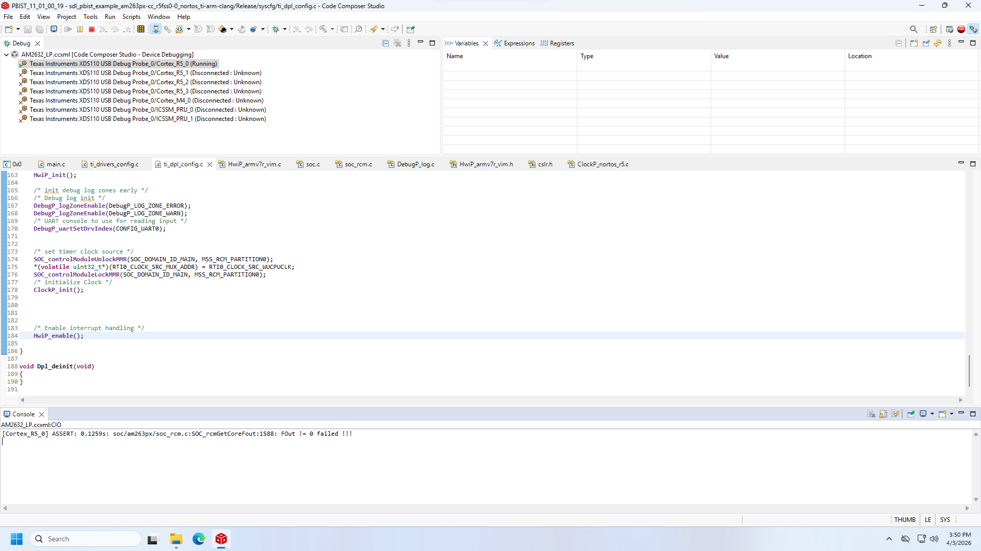

soc_rcmGetCoreFout 置为有效问题
在调试和释放模式下执行 PBIST 示例 MUC+SDK 代码时、在早期初始化期间我会遇到以下断言:
[Cortex_R5_0]断言:0.1259s:soc fout != 0 failed!!
  • 它似乎FOut返回 0。
问题:
  • 这可能是由于时钟/PLL 初始化未完成导致的?
  • 拨打电话前需要执行哪些步骤SOC_rcmGetCoreFout()
  • 我将在下面附加快照以供您参考:
