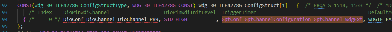

我在 MSPM0G3519-Q1 的 MCAL MSPM0_00.02.05.00 上存在问题:GPT 模块不会生成通道 ID 作为定义。
当我想在另一个 AUTOSAR 模块(例如 WDG 驱动程序)中引用该模块时、这个问题会出现。
在这里、我可以参考 WDG 驱动程序中的 Gpt Channel_Wdg Ext:
这种生成方式如下:
所以我预计 Gpt Conf_Gpt Channel. Configuration_Gpt Channel_Wdg Ext 是从 GPT 模块生成的(因为它是类似的,例如从 Dio 模块生成 Channel_Dio Conf_Dio Module,Channel_Pb9 作为定义)。
因此、根据此配置、我期望生成如下所示的版本:
#define Gpt Conf_Gpt 通道 Configuration_Gpt Channel_Wdg GPT_TIMG_CHANNEL0

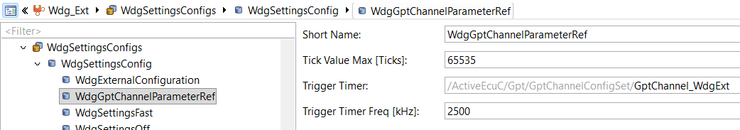

    只有当您使用引用 GPT 通道的另一模块时、您才会遇到此问题。  我集成了 WDG_30_TLE4278G 模块(Vector Informatik GmbH 的 WDG 驱动程序)、该模块以 GPT 通道为基准。 此模块预计 GPT 模块会提供 GPT 通道的定义(类似如下:#define Gpt Conf_Gpt Channel<xmt-block1> Configuration_Gpt</xmt-block><xmt-block2> Channel_Wdg</xmt-block> GPT_TIMG_CHANNEL0) 。 Configuration_Gpt。</s> Channel_Wdg
    我已经使用 DaVinci 配置器完成了 GPT 模块的配置。 这就是为什么它看起来可能有点不同于你的,但它使用 EB 24.0.0 代.
    您可以从配置中交叉检查是否定义类似于 Gpt Conf_Gpt 通道 Configuration_Gpt 通道 Channe_[...] 偏移量电压。

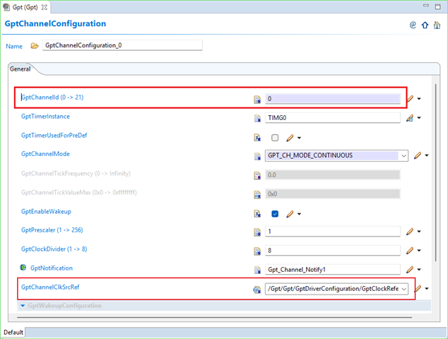

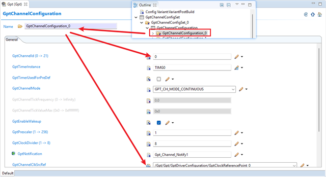

    你好,也许,我明白了你的意思。
    请帮助确认我的理解是否正确:
    在 MSPM0 EB 默认设置中、我添加一个 GPT 配置、命名为: GptChannelConfiguration_0

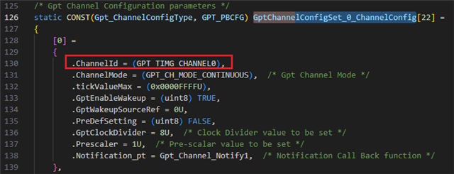

    然后、在源代码中、GPT 配置集中没有生成名称参数、只能使用通道 ID:
    是的、它仅生成如上一个屏幕截图所示。
    我期望在 Gpt_Cfg .h 中有一个定义
    因此、在正常用例中、应该根据 Gpt_Cfg 中设置的名称和 ID 在 Eb.h 中定义一个宏。
    例如:
    #define Gpt. Conf_Gpt Configuration_Gpt ChannelConfiguration_0 GPT_TIMG_CHANNEL0
    格式为:
    #degine Channel_Name Channel_ID
    或其他一些类型的定义、请告诉我。
    是的、正确。 正如您所写的。
    获得了请求。
    同时、最好自己修改自己的#define。
