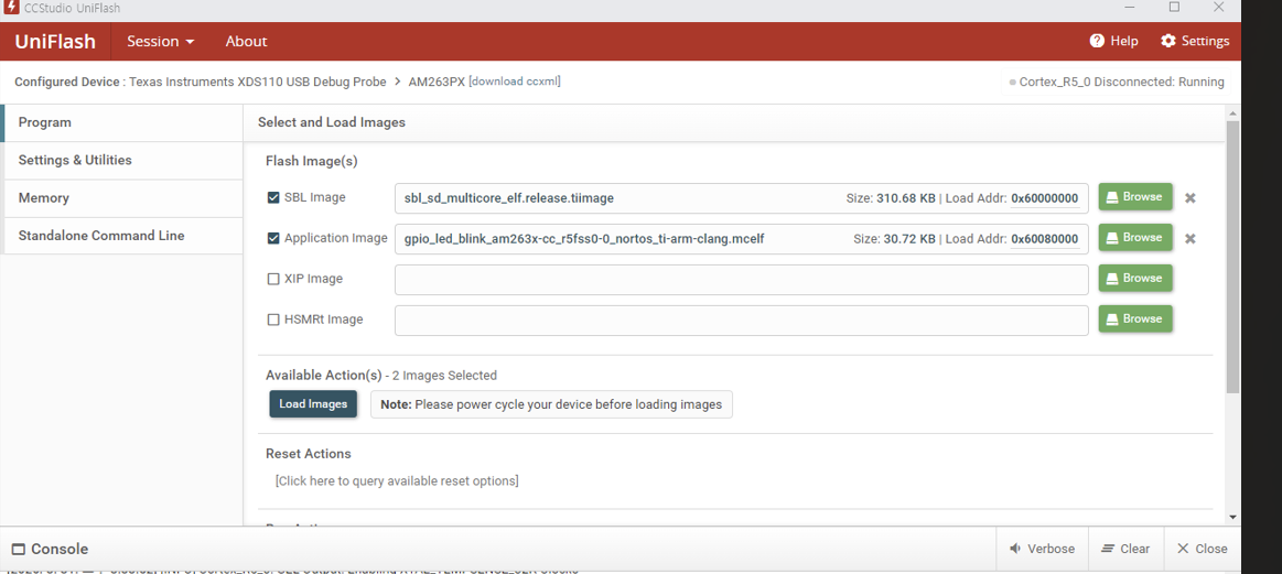

TI 团队大家好、
我最近购买了 TMDSCNCD263P-SIP 评估板、目前正在对其进行测试。 我正在使用 MCU_PLUS_SDK_am263px_11_01_00_19 SDK 中找到。
我的目标是gpio_led_blink将示例刷写到闪存中、以便程序在下电上电(独立启动)时自动运行。
我已经确认程序在中加载和运行良好 RAM 模式 通过 Code Composer Studio (CCS)。 但是、在尝试刷写应用程序时会遇到问题。 我对此有两个具体问题:
Uniflash 问题(下载成功,但无法引导): 我尝试使用 Uniflash 工具刷写二进制文件。 控制台输出指示下载成功。 但是、在电路板下电上电后、LED 闪烁程序不会运行。 我还确保在下载后将引导模式开关更改为适当的引导模式、但行为没有变化。
  • 对于此特定的板/SDK、使用 Uniflash 是否存在已知问题、或者是否需要额外的步骤(例如生成特定的 appimage 格式)? image.png
  • 澄清一下、Uniflash 是否实际对该板上的闪存进行编程、还是只能将程序加载到 RAM 中?
2. Python CLI 脚本挂起: 我还尝试通过命令提示符 (cmd) 使用 Python 脚本刷写电路板。 但是、刷写过程始终在挂起 “第 2 页、共 3 页“ 阶段、而不会继续。

    您是否可以尝试将偏移更改为 0x81000 并重试?
    此外、在 uniflash 中、您可以尝试将偏移更改为 0x60081000
    在 cmd 窗口中将偏移量从 0x80000 更改为 0x81000 会产生完全相同的行为。 输出与我在上面分享的 cmd 日志相同。
    在 Uniflash 中将偏移设置为 0x60081000 时、下载成功完成、但闪存仍然不执行...
    你好、Kim、我怀疑这可能与 sip migration 不正确有关
    能否请点击以下链接并迁移适用于 SIP 的 SDK - software-dl.ti.com/.../SOC_MIGRATION.html
    “我已按照提供的链接成功完成 SIP 的 SDK 迁移。 迁移后、我确认闪存下载运行良好、还验证了通过 Uniflash 进行闪存编程可以正常工作、没有任何问题。“
    太棒了、很高兴听到这个消息。 如果您遇到任何其他问题、请随时创建新主题。
