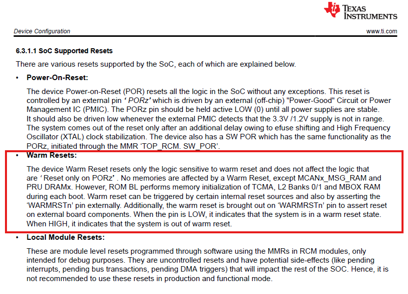

团队、
客户告知: 您能否告诉我们、在热复位期间所有 GPIO 是否都恢复到默认状态、或者 AM261x 微型 GPIO 是否都恢复到默认状态。 我曾尝试通过查看 TRM 来找到此细节、但没有提及 GPIO。 请您澄清一下。
遗憾的是、我找不到确认 GPIO 引脚在上的热复位期间是否恢复到其默认状态的最终文档  AM2611. 。 以下是我可以分享的内容:
热复位和 GPIO 行为的一般上下文
在大多数 TI 微控制器/处理器上、复位行为可能因复位类型而异:
  • 冷/上电复位 (POR):  所有外设寄存器(包括 GPIO 配置寄存器)通常都会复位为其默认(上电)状态。
  • 热复位(例如软件启动或看门狗复位):  其行为因器件而异。 在许多情况下、  GPIO 寄存器不复位  热复位期间—它们保持其最后配置的状态。 这是在某些器件上有意为之、用于跨复位保留 I/O 状态。
特别是针对 AM2611 的建议
由于 TRM 没有明确提到热复位期间的 GPIO 行为、因此以下是最佳的后续步骤:
  1. 请查看 TRM 中的 GPIO 寄存器说明  —专门在寄存器表中查找复位值(例如,
    GPIO_DIR
    GPIO_SET_DATA
    GPIO_PULL_CTL
    )。 每个寄存器条目通常都有一个“复位值“列、指示每种类型复位后的值。
  2. 查找复位源汇总表  —某些 TRM 包含一个表、列出了哪些模块/寄存器受每种复位类型(POR、热复位、CPU 复位等)的影响。
  3. 打开 TI E2E 社区帖子  —TI E2E 产品专家可提供详尽答案。 您可以在 e2e.ti.com 上发帖
  4. 联系 TI 技术支持  直接通过 ti.com/support 获取 AM2611 产品团队的权威回答。

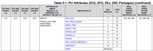

    您好、Chris、
    让我检查一下、然后返回。
    Shaunak
    您好、Chris、
    数据表表 5.1 引脚属性标记了复位期间和复位后 GPIO 的状态。 例如、对于 GPIO12、列突出显示状态将为“off"</s>“
    这里、Rx /Tx/Pull 表示:
    同样、您也可以检查其他 GPIO。  本质上、热复位与对 GPIO 的 POR 具有相同的效果。
    Shaunak
    谢谢 Shaunak、这有助于澄清问题。
    来自我们有关类似主题的“其他“内部 e2e:
    “热复位期间和之后 GPIO 的状态是什么?
