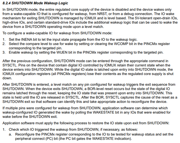

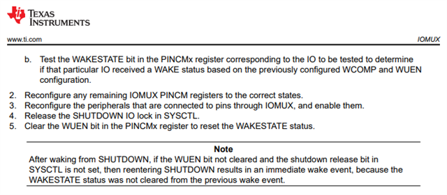

    您好 Robert:
    请参阅技术参考手册的第 8.2.4 节:
    我还建议参考标题为 SysCtl_shutdown 的 SDK 示例。
    Owen
    谢谢 Owen。 但我已经多次阅读这部分内容。 我很确定所有相关的寄存器都配置良好。 我还可以确保在进入 SHUTDOWN 模式之前将 WAKESTATE 位清零。 连接调试器后、在 Register(寄存器)窗口中验证寄存器的值。
    如我在上一篇文章中所述、PA17 还用于使用 MSPM0G3507 为另一个工程唤醒系统、运行正常。 因此、我认为这可能是仅与 MSPM0L2228SPMR 相关的特定问题。 我将只使用极少的元件来焊接另一个 PCB、以检查它是否 仅与此特定 PCB 相关。
    Robert。
