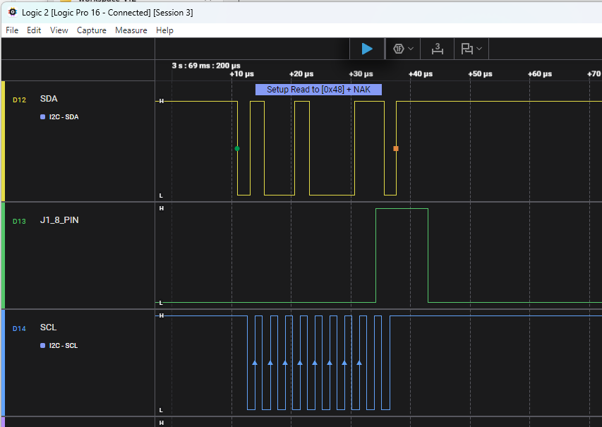

我们在 AM243x 上使用 TI 的 LLD 作为 I2C、以读取定制电路板上一组 IC 的数据。 其中一些 IC 由可由用户关闭的单独电源供电。 当然、在这种情况下、器件在 I2C 上不可用。 有时、这会导致驱动程序代码卡住。 我们使用的是 mcu_plus_sdk_am243x_11_01_00_19。
为了缩小范围、我可以使用修改后的 TI 示例和 AM243x LaunchPad 重现设计。
示例:I2C_TEMPERATURE_INTERRUPT_LLD_am243x-evm_r5fss0-0_nortos_ti-arm-clang
我随函附上了更改的文件 i2c_temperature_interrupt_lld.c 和逻辑分析仪的图片:
在没有温度传感器的 LaunchPad 上运行代码。 我获得以下输出:
[I2C]在中断模式下启动了 I2C 温度读取测试...!!
错误:I2C_TEMPERATURE_MAIN:105:未在器件地址 0x48 处找到[I2C]温度传感器

从这里、代码被卡住。
我在代码中所做的更改将执行以下操作:
由于我上述原因、它会跳过器件地址检查。
它在传输第一个字节(器件地址)结束时、模拟具有更高优先级的 ISR 或具有禁用中断 8us 的代码区域。
该时间段如所附图片中的信号 J1_8_PIN 所示。
此后、不会调用传输完成回调、互斥量周围的循环也不会离开。

    您好、
    我可以看到您尚未将任何传感器连接到 I2C、并且 I2C 探头发生故障、日志没有找到传感器。
    此外、您还尝试了读取 10 个样本、然后在 8us 内禁用中断、然后重新启用中断。
    这里的问题是、这个问题是否仅在您禁用中断后才出现? 还有、这是只有我们有 8us 延迟还是独立于它时才会出现?
    此外、您是否尝试了在仅禁用 I2C 中断的情况下重新生成中断、而不是禁用所有中断?
    Tushar
    尊敬的 Tushar:
    感谢您的快速响应。 该问题仅在禁用中断后出现。 在本示例中、它处于一个固定的时间点。 在我们的实际用例中、这种情况偶尔会发生、具体取决于在短时间范围内禁用中断的其他任务。 我在 i2c 传输结束时安排了 8us、因为我假定驱动程序代码在这个特定时间点未命中(或清除)中断请求。 否、我没有尝试仅禁用 i2c 中断。 对于我的用例、我只能很少地控制其他任务的作用。
    彼得
    更准确地说:仅当没有器件确认传输的器件地址 (NAK) 并且 在器件地址传输结束时禁用中断时、才会发生问题。
    在此之后、不会调用传输完成回调、互斥量周围的循环也不会离开。

    在 I2C ISR 中、我们在一个循环中处理所有中断。 它看起来像是在我们不调用的驱动程序代码中  I2C_LLD_COMPLETECurrTransfer() 致命错误的 API。 请应用以下将修改的补丁  I2C_LLD_controllerIsr () API、位于 ${MCU_SDK}\source\drivers\i2c\v0\lld\i2c_v0_lld.c 文件。
    diff --git a/source/drivers/i2c/v0/lld/i2c_v0_lld.c b/source/drivers/i2c/v0/lld/i2c_v0_lld.c
    index 06340347a..a9943563d 100644
    --- a/source/drivers/i2c/v0/lld/i2c_v0_lld.c
    +++ b/source/drivers/i2c/v0/lld/i2c_v0_lld.c
    @@ -1433,6 +1433,10 @@ void I2C_lld_controllerIsr(void *args)
                     I2CControllerIntEnableEx(object->baseAddr, I2C_INT_STOP_CONDITION);
                     /* Issue the stop condition */
                     I2CControllerStop(object->baseAddr);
    +                /* Finish current transfer */
    +                I2C_lld_completeCurrTransfer(object, xferStatus);
                     /* Breat out of the interrpt Loop */
                     break;
    应用上述补丁后、重新编译驱动程序。 完成此操作后、重新编译示例工程并测试。
    上述程序应能解决上述问题。
    Tushar

    很抱歉我迟到的回复。 几天之后,我就离开了办公室。 您的补丁程序解决了该问题。 谢谢你。
