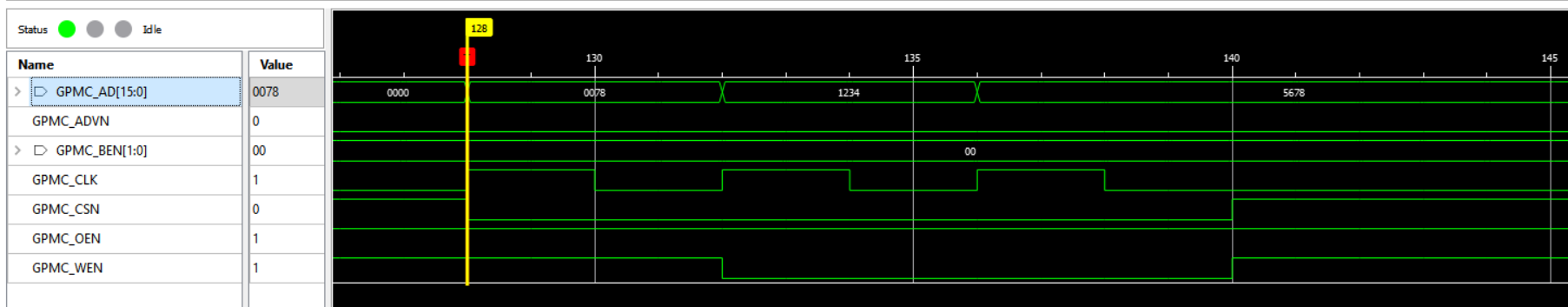

当在中‑GPMC 时、我遇到意外的单词'排序'问题 ‑突发或非 2 μ s 类似模式 16‑位外部数据/地址总线 更少的数字线路。
当我从 CPU 写入一个 32‑位值时、会出现两个 16‑位半‑字 互换了 提供超低功耗、但仅当启用突发模式时。
示例:
*(uint32_t *) 0x500000F0 = 0x12345678;
[0x50000000 是 GPMC 基地址
使用内部逻辑分析仪在 FPGA 内部观察:
  • 突发模式: GPMC 输出 首先 0x1234、然后 0x5678 (上半部分‑字在前)
  • 非‑μ s 突发模式: FPGA 接收数据 首先 0x5678、然后 0x1234 (正确顺序)
这种行为仅在突发模式下发生。
请参阅未突发的图片:
请参见带突发的图片:
‑GPMC 时、我如何控制或更正半字顺序 突发写入 模式?
启用突发的我的 GPMC 配置:

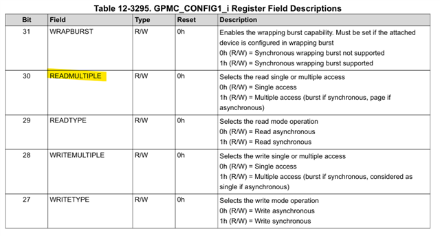

    您好、Ariel、
    您是否尝试过 Anil 在这个 e2e 主题中建议的 memcpy?
     e2e.ti.com/.../am6442-question-on-gpmc-burst-mode-commands-software-development
    此外、您的设置是否可以回读写入 FPGA 的数据、仅用于测试? 我可以看到您没有设置读取多位、您可能需要将其设置为 1、以便我们确保读取和写入处于相同的模式:

    您好、Stan 和 Anastas、
    当我在写入后读取寄存器时、得到了 颠倒顺序 (与在该问题中观察到的行为相匹配)。
    memcpy操作会生成相同的数据顺序。
    我还尝试将读取操作配置为 突发 、但这未解决订购问题。

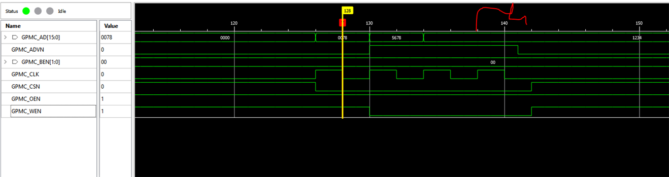

    我不认为这是一个 软件问题 、因为更改配置会更改行为。
    CC 状态 WRACCESSTIME 最终目的 2. 、配置变为:
    GPMC_CONFIG1 = 939528704
    GPMC_CONFIG2 = 132352
    GPMC_CONFIG3 = 65792
    GPMC_CONFIG4 = 33645841
    GPMC_CONFIG5 = 17105413
    GPMC_CONFIG6 = 2181103616
    采用以下配置:
    • 数据顺序变为 没错
    • 但是、我得到了一个 额外时钟周期 、它还会向我没有请求的地址生成写入(请参见下图)
    此外、此配置可修复 ADVN 时间。
    在中 原始配置 、该行不能正常工作。
    如果 GPMC 需要、我可以使用额外的时钟周期。 但是,在这种情况下,我需要 WEN CSN '1'在这个周期中要执行的操作、或 Ben 转到"11"、以避免产生额外的写入。
    我的主要目标是实现:
    • 地址的 1 个时钟周期
    • 每次数据写入有 1 个时钟周期
    Ariel Gershengold

    如果 GPMC 需要、我可以使用额外的时钟周期。 但是,在这种情况下,我需要 WEN CSN '1'在这个周期中要执行的操作、或 Ben 转至"11"、以避免生成额外的写入。
    实际上,它不是在突发结束时修复双重写入吗? 正在缩短 WEN、CSN 时间? 您是否已经尝试过? 我认为它也符合 1 时钟标准吗?
    Stan
    没有、您可以在双倍书写的记录中看到 Ben 是“00"。“。 我试图改变温时报和 CSN 时报,但我没有看到预期的效果。
    B.R.
    Ariel
