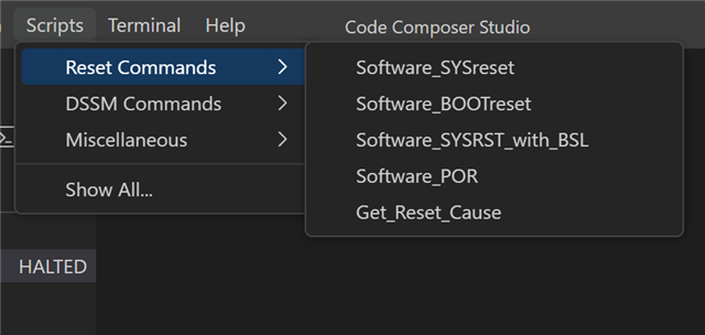

    刷写更新后的非主配置的步骤:
    1. 通过 CCS (Code Composer Studio) 连接器件
    • 启动 CCS
    • 连接到 AM13E2x 器件/LaunchPad
    2. 导航至“Scripts"菜单“菜单
    • 单击  “脚本“  菜单栏中
    • 查找复位命令部分
    3. 触发 BSL 复位
    • 转到  “复位命令“  然后点击  “software_SYSRST_WITH_BSL"</s>“
    • 这将调用器件进入 BSL 模式
    4. 断开与调试会话的连接
    • 断开器件与 CCS 调试会话的连接
    • 器件现在处于 BSL 模式并侦听配置的 COM 端口
    5. 准备好执行 BSL 命令
    • 打开终端并立即运行 BSL 命令
    6.  运行 python 脚本 (bsl_cli_am13e2.py)
    现在、对器件下电上电、新更新的引导配置将生效。 同样、按照上述链接配套资料、可以创建并刷写任何引导配置、以更新 NON-MAIN 闪存区域
    如何刷写 CSC 映像和应用程序映像?
    CSC 映像可以像任何其他应用程序映像一样刷写到器件中。 一种方法是进入 BSL 模式(按照上面显示的步骤操作)、然后使用 python 脚本来刷写 CSC 应用程序二进制文件。
    另一种方法是使用 CCS 闪存器并刷写映像。  现在、器件启动时、自定义引导加载程序首先在 TI 引导加载程序之后运行、然后启动应用程序映像。
