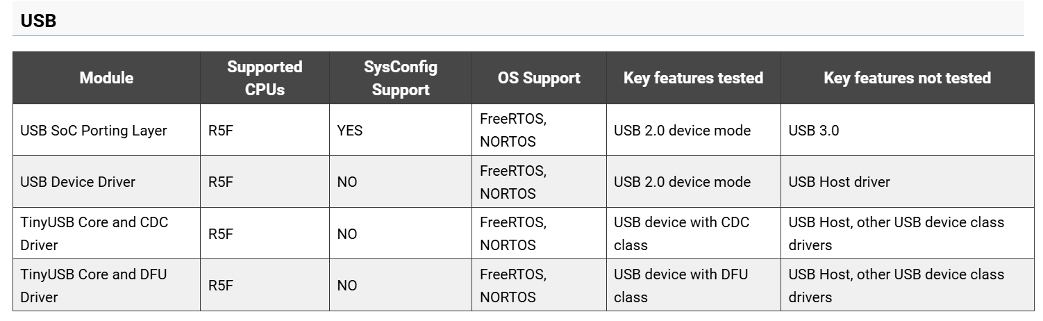

我们正在使用 SDK mcu_plus_sdk_am64x_11_02_00_24。 在此 SDK 中、我们能够找到的参考示例和文档 USB 2.0 控制器 、包括对的支持       (设备模式)操作。 但是、我们无法找到任何专门针对的示例应用、驱动程序或参考设计  USB 3.0(超高速) 缩写。
此外、如中所述 MCU+ SDK v11.02.00 发行说明 ,它是说的 USB 3.0 功能尚未经过 TI 的全面验证/测试

    AM64x 器件中的 USB IP 支持 USB 3.0。 不支持 USB 3.0 超高速设备模式。
    要查看所有支持或不支持的功能、请参阅一节  12.2.4.1.1 USB 功能  参数。
    如果支持 USB 3.0 启动(即使是实验性的)、是否有任何可用的参考示例、补丁或内部驱动程序可用作起点?
    没有 USB 3.0 模式的参考示例。
    如果没有示例、则需要在 SDK、引导加载程序或器件树级别进行哪些配置更改、驱动程序集成或额外步骤才能启用 USB 3.0 操作?
    使用 USB 3.0 协议时需要启用 SerDes。 此外、SERDES 在 PCIe 和 USB 之间共享、但一次只能使用一次。
    在我们当前的 SDK 产品中、我们不支持 USB 3.0、也没有未来的相同计划。
      有关详细信息、请参阅不支持的 USB 功能。

    [引述 userid=“548518" url="“ url="~“~/support/microcontrollers/arm-based-microcontrollers-group/arm-based-microcontrollers/f/arm-based-microcontrollers-forum/1635666/am6442-am6442-usb-3-0-usage-in-am6442-from-the-main-domain-r5-core/6307394 a) 在 AM64x USB IP 中、USB 3.0 和 USB 3.0 SuperSpeed 设备模式之间的区别是什么?
    没有区别。 USB 3.0 协议本身 支持超高速传输。 设备模式表明无法以超高速方式将 USB 控制器配置为 USB 设备模式、因为它仅支持 USB 超高速主机模式。
    [引述 userid=“548518" url="“ url="~“~/support/microcontrollers/arm-based-microcontrollers-group/arm-based-microcontrollers/f/arm-based-microcontrollers-forum/1635666/am6442-am6442-usb-3-0-usage-in-am6442-from-the-main-domain-r5-core/6307394 在当前 SDK 中、我只看到 USB 2.0 设备模式的参考示例。 您能否为在主机模式下使用 USB 2.0 的参考示例、文档或指南提供意见或指导? [/报价]
    正如我在上一个答复中提到的、此功能没有经过测试、我们也没有任何相关文档。 USB 主机模式未在 SDK 中实现、E2E 论坛上不受支持。
