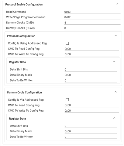

    2.然后请根据新的 NAND 闪存规范修改 SysConfig UI 中的参数。 然后在出现任何问题时进行调试。
    此外、请检查您是否可以通过电子邮件向 TI 提供 NAND 闪存规范。
    非常感谢!
    Yong

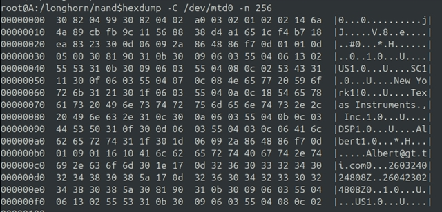

    我执行以下 Linux 步骤:
    1) cat /proc/mtd
    dev:size erasesize name
    mtd0:00100000 00020000 “ospi.tiboot3"</s>“
    mtd1:00100000 00020000 “ospi.tispl"</s>“
    mtd2:00080000 00020000 “ospi.HSM"</s>“
    mtd3:00100000 00020000 “ospi.u-boot"</s>“
    mtd4:00190000 00020000“ospi.eMMC_linux"</s>“
    mtd5:00800000 00020000 “ospi.param"</s>“
    mtd6:0100000 00020000 “ospi.calib"</s>“
    mtd7:06400000 00020000 “ospi.rootfs"</s>“
    mtd8:05a00000 00020000 “ospi.app"</s>“
    mtd9:00a00000 00020000 “ ospi.userdata“
    2) FLASH_ERASE /dev/mtd0 0 8
    擦除 1024Kibyte @ 0 --完成 100%
    3) nandwrite -p /dev/mtd0 /sdcard/sbl_ospi_linux_stage1.release.tiimage
    在偏移 0x0 处将数据写入块 0
    在偏移 0x20000 处将数据写入块 1
    在偏移 0x40000 处将数据写入块 2
    4) nanddump -a /dev/mtd0 -f dump_sbl1.bin
    hexdump -C dump_sbl1.bin -n 256
    00000000 30 82 04 99 30 82 04 02 a0 03 02 02 02 02 02 14 3c |0...0 <|
    00000010 8d 11 39 02 07 14 74 ef F7 BA cc AC 6B 2D 14 E2 |..9..... k-..|
    00000020 69 54 D1 30 0d 06 09 2a 86 48 86 F7 0d 01 01 0d |IT.0...*.H. |
    00000030 05 00 30 81 90 31 0b 30 09 06 03 55 04 06 13 02 |..0...1.0...U...|
    00000040 55 53 31 0b 30 09 06 03 55 04 08 0c 02 53 43 31 |US1.0...U... SC1|
    00000050 11 30 0f 06 03 55 04 07 0c 08 4e 65 77 20 59 6F |.0...U.... N.
    00000060 72 6B 31 21 30 1f 06 03 55 04 0A 0c 18 54 65 78 |rk1!0...u.... Tex|
    00000070 61 73 20 49 6e 73 74 72 75 6d 65 6e 74 73 2e 2c |作为仪器。、|
    00000080 20 49 6e 63 2e 31 0c 30 0A 06 03 55 04 0b 0c 03 | INC.1.0...U...|
    00000090 44 53 50 31 0f 30 0d 06 03 55 04 03 0c 06 41 6c |DSP1.0...u.... AL|
    000000a0 62 65 72 74 31 1f 30 1D 06 09 2a 86 86 F7 0d |bert1.0...*
    000000b0 01 09 01 16 10 41 6c 62 65 72 74 40 67 74 2e 74 | Albert@gt.t|
    000000c0 69 2e 63 6.
    5)  hexdump -C /sdcard/sbl_ospi_linux_stage1.release.tiimage -n 256
    00000050 11 30 0f 06 03 55 04 07 0c 08 4e 65 77 20 59 6F |.0...U...新 YO|
    看起来 Linux 固件读/写工作正常。

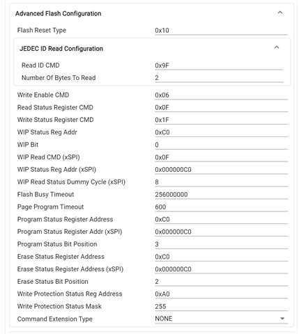

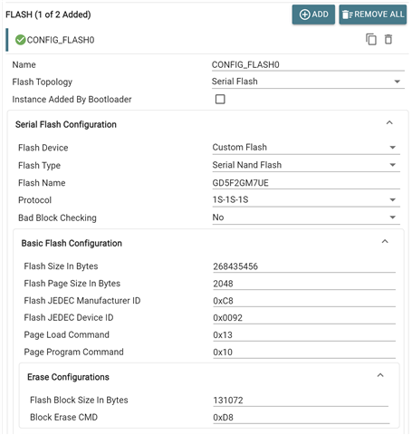

    到目前为止、MCU+ SDK 不支持 QSPI NAND 闪存型号、因此我们可以支持的最佳协议是 1S-1S-1S。
    以下是数据表中的闪存和 OSPI 配置、对于 MCU+ SDK 11.02 和 1S-1S-1S 配置:
    请在下面找到 flash_nand_ospi.c 中读取 ID 逻辑的补丁:
    e2e.ti.com/.../7635.readid_5F00_patch.diff
    Aryamaan Chaurasia
    您好、Aryamaan Chaurasia
      我已合并上述配置和补丁、但仍然无法从 QSPI 引导。

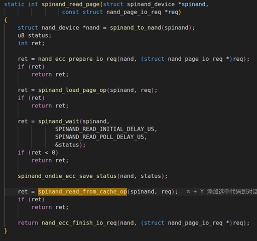

    kernel/drivers/mtd/nand/spi/core.c(确定)
    RTOS:

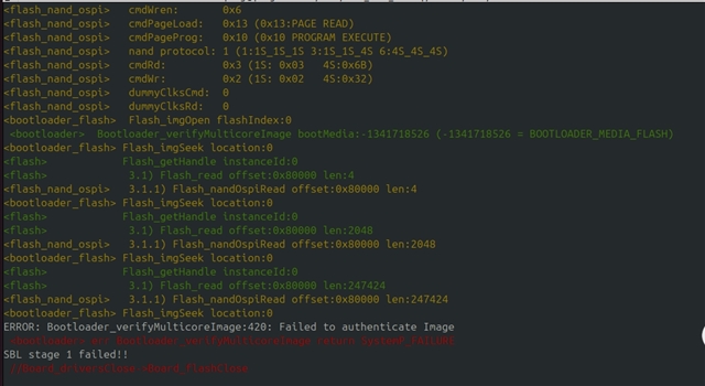

    函数: FLASH_nandOspiReadId 返回 0xC8 0x92 、可以。

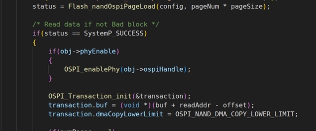

    flash_nand_ospi.c:
    函数 Flash_nandOspiRead:(返回 0xFF 0xFF 0xFF 0xFF 0xFF 失败)

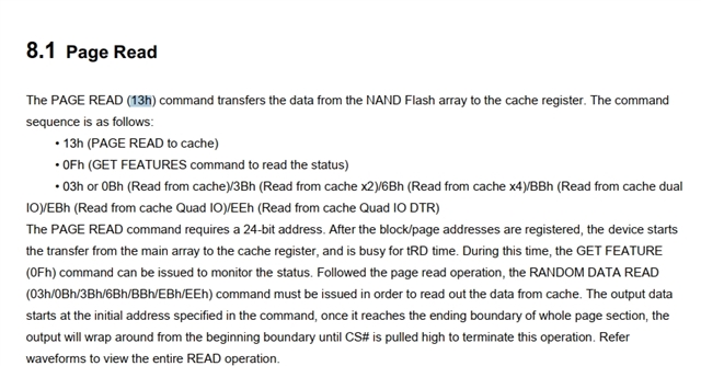

    我没有看到将数据从高速缓存传输到 CPU 的代码。(0x6B)

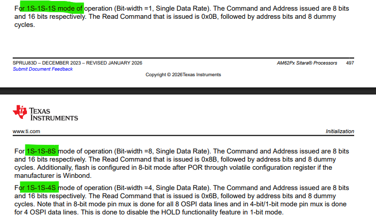

    尊敬的 Donghui:
    Flash_nandOspiPageLoad 用于将数据从闪存传输到其缓存、而 OSPI_readDirect 用于将数据从缓存传输到 CPU。
    但是、我能否知道您使用的是哪种协议? 因为对于 1S-1S-1S 协议、要发出的命令为 0x03h、这将从高速缓存中读取数据。
    Aryamaan Chaurasia
    使用 1S-1S-1S 模式时、
    RTOS NAND 闪存驱动程序:只有第一个字节错误 (0xFF)、所有其他数据都正确。
    1S-1S-1S 模式现在可以了。

    当我将引导模式设置为 OSPI
    请参阅 Vaibhav 上面发布的回复、并将引导模式引脚设置为串行 NAND SPI 引导模式 (1S-1S-1S)。
    正确的引导模式引脚配置为:b0->b8:110 0000 01
    解决 BOOTMODE8 上的引导模式配置异常后、即镜像 sbl_ospi_linux_stage1.release.hs_fs.tiimage 引导的工具相对应。
