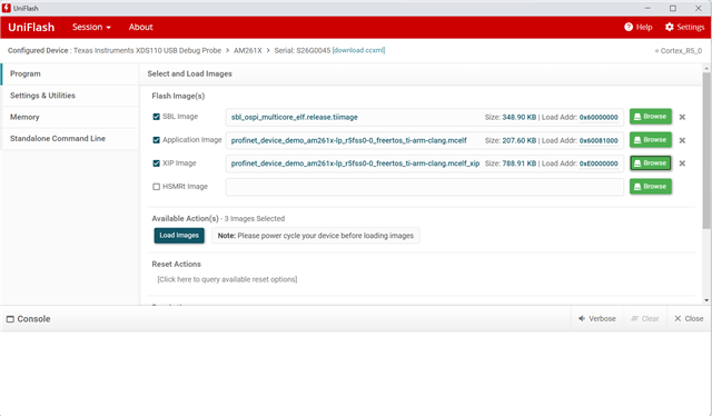

    让我们尝试默认方式、看看它是否起作用:
    1.安装 Uniflash 程序
    2.连接 AM261-LP 并运行程序
    3.将引导开关设置为 OSPI 模式
    4.按下图选择文件(SBL 位于 mcu_plus_sdk_am261x_11_00_00_29\tools\boot\sbl_prebuilt\am261x-LP 下)
    5.加载程序并验证它是否正在运行。
    P.S.请基于默认演示应用构建应用程序映像 (mcelf 和 mcelf_XIP)、而不对 SysConfig 进行任何更改。
    让我们首先确保这是有效的、然后我们可以讨论更多详细信息。
    谢谢你。

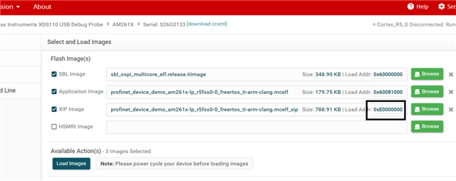

    您好 Kamil!
    我尝试了此操作、但该应用程序甚至没有启动。 我使用了默认 PN 示例、开箱即用 LP 没有任何更改。
    我检查了串行输出、编程后执行似乎仍留在 RBL 中(您可以在随附的屏幕截图中看到输出)。
    是否有办法连接 CCS 以了解未加载应用的原因?
    在 zip 失败中,您将找到 — 串行输出的屏幕截图,uniflash 设置的屏幕截图、LP 设置的图片、包含 uniflash 控制台输出的文本文件。
    此致!e2e.ti.com/.../PN-debug.zip
    至少 uniflash 中的地址看起来是错误的。 您能告诉我如何更改它们吗?
    尊敬的 Vasil:
    您在图片中突出显示的地址不是错误的。 这只是一个预定义值、用于告诉刷写工具 XIP 映像的闪存偏移是在映像本身中指定的。
    根据您的共享内容、我看到您选择了错误的引导模式。 请选择 OSPI 引导模式 (1100 或 0011) 并重试。 如果仍然不起作用、请刷新串行输出的屏幕截图。
