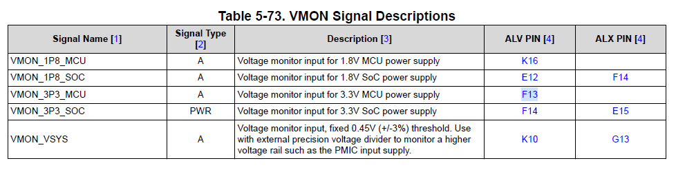

在我们的应用中、我们需要使用以下引脚监控电路板的 1.8V 和 3.3V 电压:
但是、我们在 SysConfig 中找不到用于配置这些引脚进行电压监控的任何功能。
您能帮助解决这个问题、让我们如何使用这些引脚来监控系统电压吗?

    您好、Nilesh Parmar、
    VTM(电压和温度模块)为 不受最新 SDK 的 SysConfig 支持、 如发行文档中所述:
    发行说明
    对于以下特性:
    • 配置 VTM 阈值
    • 早期警报事件检测
    • 关键阈值事件检测
    • 当温度恢复到安全水平时发出跟进通知
    您可以参阅此处的示例代码:
    SDL MCU VTM
    预计在未来的 SDK 版本中将添加通过 SysConfig 配置 VTM 的支持。
