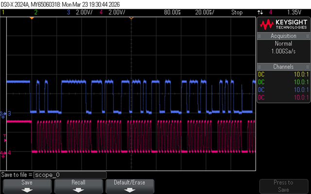

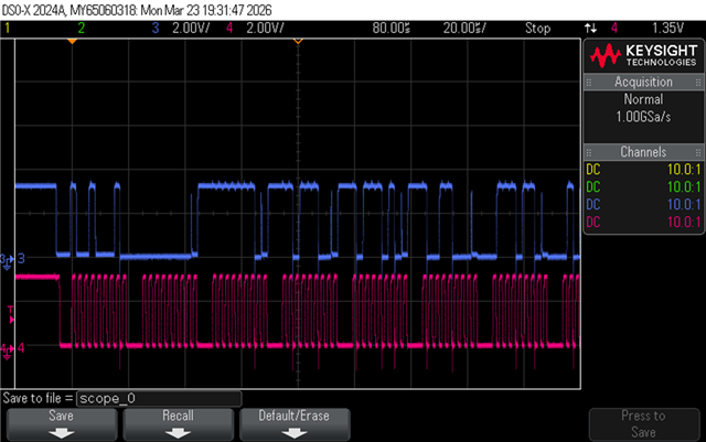

    4:这是在客户主板上使用 G1507 时的波形。 使用的示例工程是相同的。 (由于它在目标端,我刚刚禁用了 SysConfig 的时钟延展。)
    【写入】
    【读取】

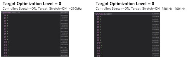

    当频率超过 250kHz 时、就会发生这种情况。

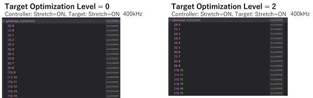

    当目标器件的时钟延展关闭且通信频率为 400kHz 时:
    客户环境中的预期值为 0xFE ->0xDC、但当控制器读取它时、它变为 0x00 ->0xFE。
    在我的环境中、预期值为 0x00->0x01、但当控制器读取它时、它变为 0x00->0x00。

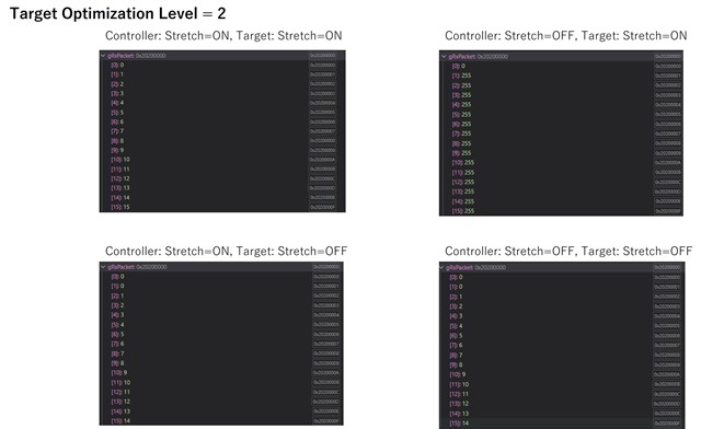

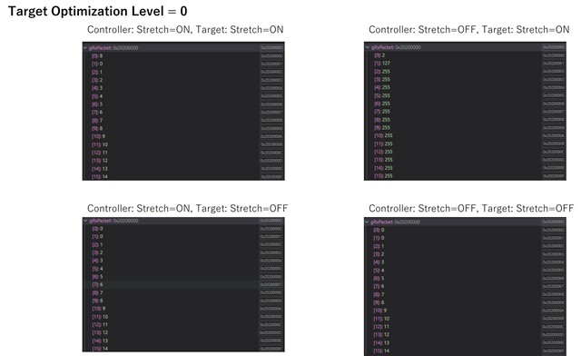

    在我的 EVM 环境中进行重新实验后、我发现存在差异、具体取决于目标的优化级别。
    当目标的时钟延展开启且通信频率为 250kHz 或更高时:
    如果目标的优化级别为 0、则会出现问题。 如果目标的优化级别为 2、则不会出现问题。
    下图显示了在控制器端监控 GRX/TxPacket 的结果。
    下图显示了监控目标侧 GRX/TxPacket 的结果、这一结果始终相同。
    附加了其他模式以供参考。

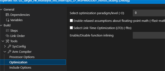

    我已经检查了您提供的项目的运行情况。 我确认目标侧的时钟延展已关闭、并在不进行任何更改的情况下使用。
    因此、当设置 Optimization level=2(或 1)时、在 400kHz 处没有问题。 但是、设置优化级别=0 时、如果频率超过 355.5kHz、就会出现问题。 (高达 320kHz 时无问题)
    问:是否有一种以 400kHz 的频率进行通信的方法、在目标端关闭时钟且优化级别为 0? 是否必须设置 Optimization Level=2(或 1)?

    我只更改了优化级别。 我测试了 0、1 和 2 级。 在我的环境中、1 字节偏移仅发生在级别 0。 我通过 CCS 中的波形和变量确认了这一点。
