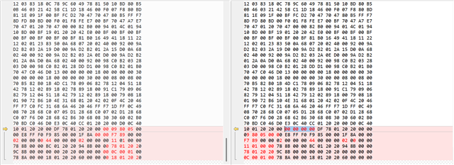

    SCB->VTOR = 0x00008000;我将此写为应用程序代码 main() 中的第一行。
    好的。 我将通过这些链接获得。
    但我还观察到一点、我在从 CCS 刷写后比较了应用区域中的数据、然后使用 UART 将数据复制到温度区域。 我发现差异。 闪存数据在中间添加了额外的 4 个字节 (00)、从其来源以及如何执行此操作、为什么.bin 文件没有这些额外的 4 个字节、我的文件大小为 3020 字节、但刷写后的应用程序区域有 3024 字节。
    答、我在这里分享屏幕截图。 左侧大小是将.bin 文件转换为十六进制字节后发现正确的温度区域数据。 右侧是使用 CCS 刷写的应用程序区域。 我突出显示了这些字节。
    我预计这是因为闪存字为 8 个字节。 可以编写一个字的子集[Ref TRM (SLAU846C) 第 6.3.2]、但我不知道在这种情况下是否值得麻烦。  您的代码是如何编写闪存字的?
    在任何情况下、我都看不到这些 0 字节与您的症状之间有明显的联系。
    您好、
    我通过添加额外的 4 字节 00 进行了测试、如屏幕截图所示。 现在它正在运行。 我的问题是为什么.bin 文件没有提供使用 CCS 进行刷写时给出的确切字节。 .bin 文件似乎错误。 是否有任何方法可以纠正?
    我的观察不是关于 jump_to_application () 的代码,它工作正常,它是关于.bin 文件生成,如果从 CCS 刷写需要 3024 字节,那么为什么.bin 只显示 3020 字节。

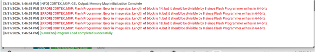

    我也尝试了生成.hex 文件。 使用 uniflash 对.hex 文件编程时会收到以下错误。
    我认为、文件大小必须是 8 字节的倍数、如何生成相同的数据?

    我不知道有一个 objcopy 选项可以舍入(向上).bin 的大小;我认为您可以使用“--gap-fill"和“和“--pad-to"将“将其填充到预定的大小。 你也可能会得到一个地方与明智地使用“. = align (8)“。
    据我所知、您的代码是将数据写入闪存的内容。 似乎最可靠的方法是始终将 8 个字节的倍数(写入对齐的 8 个地址)写入、 并 在最后输入填充字节(根据需要) 您使用什么 API 来编写闪存?
