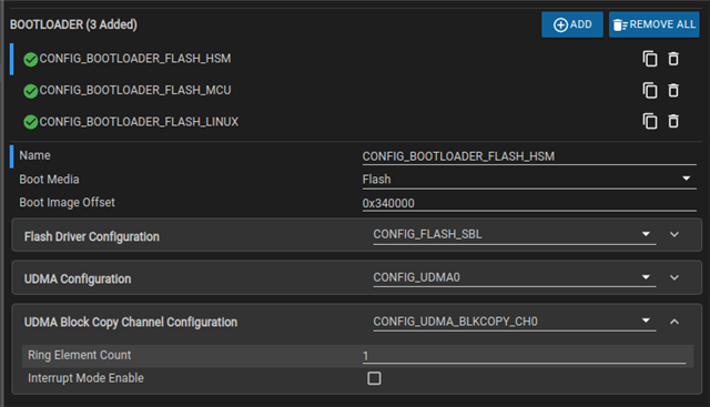

    如果您会看到阶段 1 和阶段 2 引导加载程序、在本例中、阶段 2 引导加载 程序是显示应用程序、在 SysConfig 的引导加载程序部分下、您将看到为以下文件中列出的所有文件定义的偏移量: default_sbl_ospi_linux_hs_fs.cfg
    您只需以二进制不重叠的方式更改这两个位置的偏移量。
    没有严格的规则  来保持偏移彼此远离、只是其他实体应该知道更改的偏移。
    我会让你决定一个二进制可以得到的最大大小是多少,假设一个二进制 X 可以最大为 1 MB,所以你保留 1 MB 的偏移量。
    你现在不会担心,因为二进制可以是 1 MB 或更少,但不超过 1 MB。
    希望这对您有所帮助。
    注意:1 级和 2 级引导加载程序应位于 0x00 和 0x80000 偏移量本身、您可以相应地调整其他偏移量。
    Vaibhav

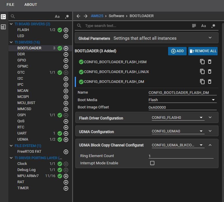

    你好、Vaibhav、
    我会告诉您我为完成此工作而执行的步骤
    更新了内容、因此需要更改存储器映射。
    在 dss_display_share 示例中进行修改、将图像从原始示例更改为自定义图像。
    为 DM-R5F 到 Cortex-R5F 和 DM-R5F 到 A53 (Linux) 之间的 IPC 配置了新端点。
    由于上述更改、dss_display_share.release.appimage.hs_fs 的大小从 1.1MB 增加到 2.5MB。 由于二进制文件大小增加、二进制文件的大小与 OSPI 闪存中 HSM 和 U-boot.img 二进制文件的偏移量重叠。
    因此需要修改 OSPI 闪存的存储器映射。
    PFA 图像、可让您了解原始布局和修改后的布局 1 和 2 中的更改。
    注意:
    使用时、根据布局 1 修改了布局。 注意了修改 sbl_ospi_linux_stage1 示例的 example.syscfg 中的偏移量。
    使用时、根据布局 2 修改了布局。 注意修改 dss_display_share 示例的 example.syscfg 中的偏移量。
    修改了布局 1:问题是 SBL-1 未加载 SBL-2 + DM 应用
    修改的布局 2:问题是已加载 SBL-2 + DM 应用程序、但无法执行后续步骤。
    您能不能指导我缺少什么来使修改后的布局正常工作?
    Aditya T

    对于修改后的布局 2、您是否还在 sbl_ospi_linux_stage2 示例的 example.syscfg 中修改了偏移? 必须在 stage2 示例中将 HSM、MCU 和 Linux 映像的偏移修改为修改后的布局方案中提到的偏移。
    Aryamaan Chaurasia
    您好、Aryamaan、
    否、我仅在 dss_display_share 示例中对其进行了修改。
    必须在 stage2 示例中将 HSM、MCU 和 Linux 映像的偏移修改为修改后的布局方案中所述的偏移。

    对于修改后的布局 1、SBL stage2 必须存在于偏移= 0x80000 而不是 0x850000。 这可能是 SBL stage1 没有加载 SBL stage2 的原因。
    对于修改后的布局 2、请更新 stage2 SysConfig 并告知我们。

    如下面 dss_display_share 示例的附加图像所示、HSM、MCU 和 Linux 传递了偏移量。 但不适用于 u-boot.img

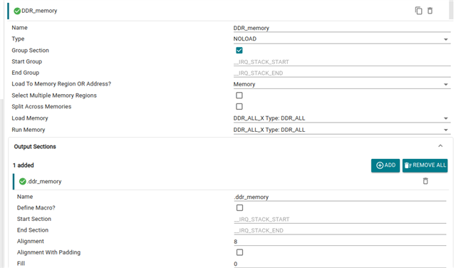

    请刷写 SBL NULL 和 OSPI 闪存 IO 示例。 在 OSPI 闪存 IO 示例中、将偏移更改为 0x850000、将要使用的数据大小更改为 1MB。 您还必须使用将其放置在 DDR 存储器中、因此请进行以下更改:
    在 ospi_flash_io.c 中、
    在 OSPI 闪存 IO 示例-> MPU ARMv7 设置的 example.syscfg 中、验证下面给出的配置:
    在 example.syscfg -> Memory Region 中、添加一个 DDR 区域、如下所述:
    在 example.syscfg -> SECTIONS 中、添加一个新的 DDR_MEMORY 部分、并按如下所述对其进行配置:
    目标是验证所有闪存操作是否在偏移= 0x850000 时按预期运行、数据大小与 SBL2+DM 映像相当。
    Aryamaan Chaurasia

    [引述 userid=“666707“ url=“~/support/microcontrollers/arm-based-microcontrollers-group/arm-based-microcontrollers/f/arm-based-microcontrollers-forum/1639729/am62p-need-help-in-offset-calculation-for-ospi-flash-on-sk-am62p5-evk-for-custom-display-sharin-example/6327776
    [/报价]
    但我找不到我必须在哪个 example.syscfg 中进行这两项更改。 我在代码以及 example.syscfg 中修改的第一次更改
    Aditya T
    尊敬的 Aditya:
    必须在 OSPI 闪存 IO 示例中进行更改。 可以按原样刷写 SBL NULL。

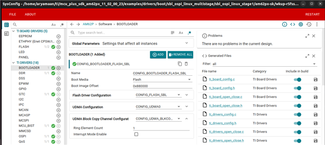

    尊敬的 Aditya:
    我已经找到了问题。
    在 S28HS512T 串行 NOR OSPI 闪存中、我们使用统一配置、这意味着块大小等于扇区大小。
    为了成功擦除闪存、使用的偏移应与块大小对齐、块大小默认值为 262144 字节或 256KB。
    如果未擦除正确数量的块、闪存写入将无法按预期工作。
    现在、偏移量 0x850000 对应于地址 8716288、而 8716288/262144 给出了 33.25 个块、该块未进行块对齐。
    但是、如果使用偏移量 0x840000、则 8650752/262144 将得到 33 个块、其块对齐。
    因此、0x840000 或 0x880000 等任何偏移都是可行的、因为这些是块对齐的、因为它们的地址可以完全被块大小整除。
    因此、使用块对齐的偏移是最佳实践。
    您能否使用块对齐的 0x840000 或 0x880000 重试您的示例? dss_display_share 示例、HSM、Linux 和 u-boot 的 example.syscfg 文件中的其他偏移量应进行块对齐、不需要更改、但请验证正在使用的所有偏移量是否都是块对齐。
    Aryamaan Chaurasia
    您好:
    我尝试更改为偏移量 0x00880000、引导日志如下所示

    但我的显示应用仍然没有启动、下面分别是 WKUP 内核和 Cortex-R5F 内核的日志。
    WKUP-R5F Core logs
    Sciserver Testapp Built On: May  7 2026 11:36:56
    Sciserver Version: v2025.12.0.0-REL.MCUSDK.K3.11.02.00.23+
    RM_PM_HAL VersionConfigure DSS framebuffer region firewall... DONE !!!
    DispApp_init() - DONE !!!
    DSS display share application started...
    Display create complete!!
    Starting display ... !!!
    Display in progress ... DO NOT HALT !!!
    [IPC RPMSG ECHO] Version: REL.MCUSDK.K3.11.02.00.23+ (May  7 2026 11:37:28):
    MCU-R5F Core logs
    [IPC RPMSG ECHO] Version: REL.MCUSDK.K3.11.02.00.23+ (May  7 2026 11:37:27):
    还有什么我遗漏的吗?

    尊敬的 Aditya:
    我刚刚在 offset=0x880000 处运行了默认 DSS 显示共享示例、可以看到显示日志:

    这是 cfg 文件: e2e.ti.com/.../default_5F00_sbl_5F00_ospi_5F00_linux_5F00_hs_5F00_fs_5F00_splash_5F00_screen.cfg
    这些是 stage1 SysConfig 文件和 DSS 显示共享示例的偏移量:
    您能否验证 stage1 和 DSS 显示共享示例中的偏移量?
    如果偏移正确、则您的显示应用程序可能会出现问题、而不是 OSPI 或闪存问题。
