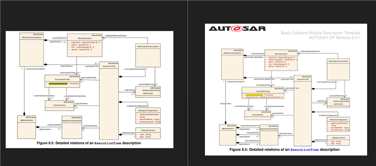

您好团队:
在 mcal AM26XX.26.00.00.04 分析过程中、我们发现之前报告的一些问题。
1. Bswmd 文件中缺少最小启动间隔标记
E2E 票据参考: AM263P4-Q1:Bswmd.arXML 文件不是根据 autosar 而定 — 基于 Arm 的微控制器论坛 — 基于 Arm 的微控制器 — TI E2E 支持论坛
2. CAN 模块缺少内存部分
E2E 申请单参考: AM263P4-Q1:MCAL 模块缺少存储器部分 — 基于 Arm 的微控制器论坛 — 基于 Arm 的微控制器 — TI E2E 支持论坛
3. Eth & EthTrcv 采用不同的模块实体方法
在 Eth 和 EthTrcv Bswmd 文件中、模块实体被提及为提供的入口、但对于所有其他 MCAL 模块、模块实体被实现入口。 所有 MCAL 模块的适当路径应相同。
您能否查看这个问题并在此处提供您的反馈
