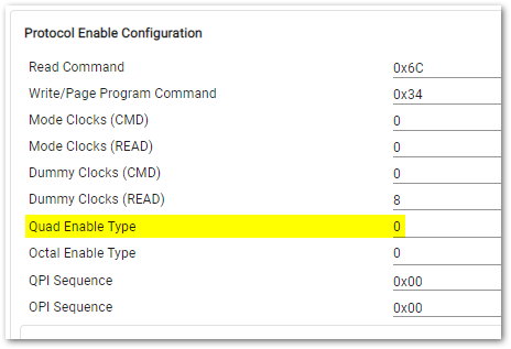

如果是、在点击“LOAD FROM JSON“按钮、然后选择 1S-1S-4S 后、四通道启用类型保持为“0“。 为什么 Enable Type 不设置为“5“?

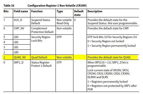

但是、Infineon 器件的数据表在状态寄存器 1 或 2 中均未提及 QE 位的任何信息。 不过、提及 QE 位是“配置寄存器 1“的位 1:
能否确认 SYSCFG 帮助中的文本正确?

    如果是这样、在点击“load from JSON“按钮然后选择 1S-1S-4S 后、“Quad Enable Type“仍保持为“0“。 为什么“启用类型“不设置为“5“?
    这在加载程序软件中是一个问题。 您能告诉我您使用的是哪个 SDK 版本吗? 在本例中、我看到的是不同的值。

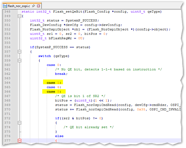

    AM263 EVMS 使用 SF25FL128SA 闪存。 对于这些闪存、使能类型应为 1。
    我认为值“1“并不完全正确。  SF25FL128SA 的数据表 显示“5“:
    这是由 SDFP 诊断示例确认的、该示例也显示为“5“ 、如 JSON 文件中所示。
    幸运的是、您的闪存驱动程序以相同的方式处理“1“和“5“、因此“1“似乎适合您。
    是的、我今天将使用值“5“检查结果、看看它是否能解决问题、希望今天能解决问题。
    我可以确认将 Quad Enable Type 设置为“5“能够凭经验修复自定义闪存器问题。 我是说它成功刷写了 Infineon 闪存器件。 我可以推断出 WLEN 位现在是永久设置。
