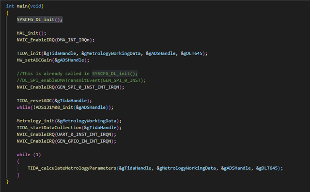

    谢谢 Chris。 我想添加的一点是 Eval 套件会自动运行到 main、此时似乎 NVIC_EnableIRQ 函数在初始化序列期间调用会导致它卡在 Default_Handler 永恒 while 循环中。
    我们也很想知道为什么一些正在启用的中断似乎没有在 irq_handler.c 中为它们创建中断处理程序、其方式与 DMA_IRQHandler() 的提供方式相同。
    额外参考、此处相关的 SDK 示例工程是“THREE_PHASE_ADS131M08MET_EVM_SW“、具体而言是针对 MSPM0G1506 MCU 的示例。
    更新 1:
    我对项目做了两个更改。 使用连接到 ADS131M08MET 评估板的板载 LP-XDS110 探针的 LP-MSPM0G3507。 我现在可以看到工程成功运行、并且计量计算似乎完全正常运行。
    1) 函数调用 DL_SPI_enableDMATransmitEvent (GEN_SPI_0_INST);在 main 内是不必要的、这已在 SYSCFG_DL_init();? 我把这个评论说出来。
    2) 我去了、并为 SPI 添加了一个中断处理程序。 这是我认为我的项目正在运行的主要变化。

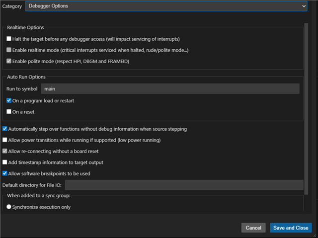

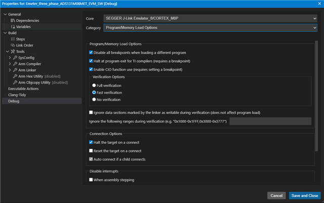

    我们的问题范围缩小到这样一个事实:如果我使用 JLINK Ultra+运行调试会话、中断就无法正常工作。 在下面的屏幕截图中、您可以看到 MSPM0 发送了解锁命令;但是、由于从未设置 DMA“完成“中断标志、程序会卡在如前所述的 while 循环中、这意味着程序永远不会继续。 仅当 MSPM0 开启时钟时、ADS 芯片也可以回复。
    我们认为 JLINK 仿真器的调试配置有误、或者仅与 JLINK 调试会话存在竞态条件。
    这是我的调试配置:
    请告诉我您的想法。 谢谢你。

    我将结束主题。 使用的调试器似乎导致某种类型的中断无法按预期触发。
    Diego Abad
    您可以在这个时候关闭它、Diego、谢谢。  有更多的离线电子邮件交换 — 这在技术上仍然是一个开放的询问-但是的,为了这个讨论的目的,请随时关闭它。
    CY、
    Chris
    嗯,看,我们正在正式关闭这个甚至离线!
    从客户端/Blake “
    我更改了调试设置和.projectspec 文件、我们正常工作、非常感谢 Chris 和其他参与解决此问题的人员。“
