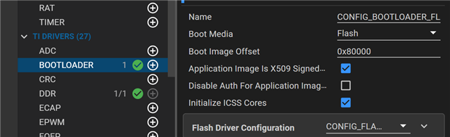

    我注意到 SysConfig 中的一些其他默认设置、我认为这些设置可能与“default_sbl_ospi.cfg“相矛盾。 在引导加载程序下的 SysConfig 中、“Boot Image Offset“= 0x80000、“Memory Region“= 0x60100000
    其中“default_sbl_ospi.cfg“
    --文件 sbl_ospi.release.hs_fs.tiimage --operation=flash --flash-offset=0x0
    我的问题是、SBL 引导的闪存引导地址从 0x60000000 开始、偏移= 0x0 是否正确。 偏移量 0x80000 用于应用程序二进制文件、而不是 SBL?

    尊敬的 Huynh:
    是的、SBL 应刷写到 0x0 偏移处、即闪存的 0x60000000 地址。 您能否验证应用程序映像偏移是否与 SBL OSPI SysConfig 中的“Bootloader“选项卡中指定的偏移匹配?
    此外、您能否分享在刷写 SBL OSPI 映像和应用映像并将器件设置为 OSPI 引导模式后获得的日志?

    尊敬的 Huynh:
    偏移= 0x8000 是应用映像的偏移、这意味着 SBL OSPI 将从此偏移中拾取应用映像。 此偏移量是正确的、因为它与.cfg 文件中的偏移量匹配:
    --file my_app.appimage.hs_fs --operation=flash--flash-offset=0x80000
    所以、这里没有问题。
