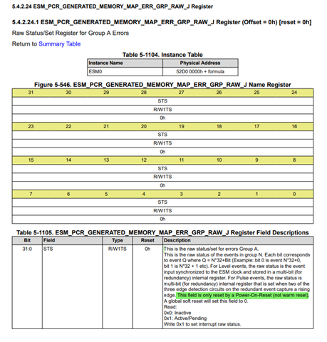

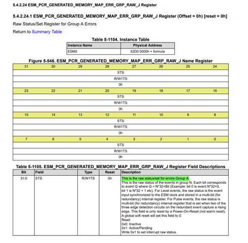

    此外、在 HW-PBIST 正常完成但 eFUSE 最初报告错误的上电启动场景中、如果在 180 秒后应用热复位并且 eFUSE 状态变为正常、在启动序列继续进行时 ESM 错误信号是否继续作为异常值输出、或者它是否在启动序列继续之前返回到其正常信号状态?
    在上述情况下、如果在异常值后热复位后 ESM 错误信号恢复到正常值、PMIC (TPS653860) 侧的 ESM 错误寄存器是否会继续保留发生异常的指示?
    如下突出显示部分所示、ESM 原始状态位不会通过热复位来清除、它们只会通过上电复位来清除。 一旦错误锁存到这些原始状态寄存器、热复位就不会影响这些位、未来、如果我们启用引脚使能或启用、就会相应地触发错误引脚或中断。
