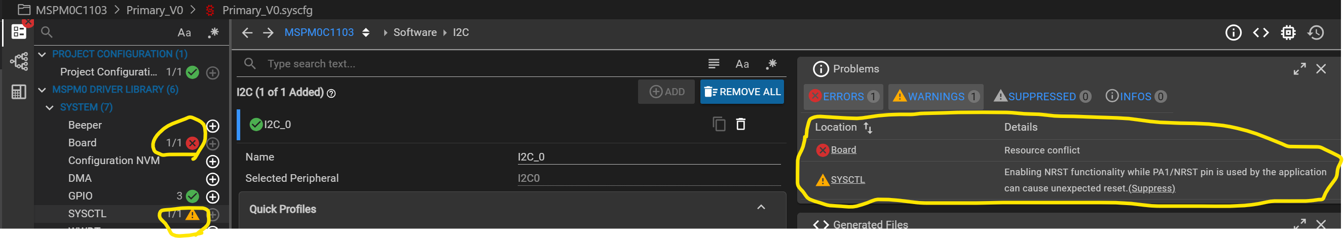

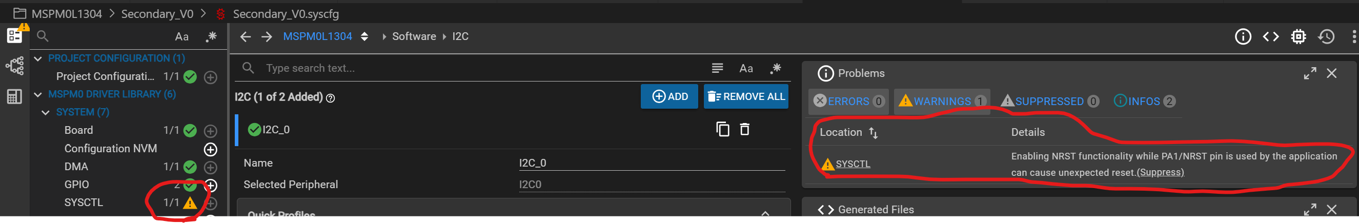

2 — 在 16 引脚 MSPM0C1103SDYYR 中、I 使用引脚 3 作为 SDA 和引脚 4(NRST 引脚也)以及 SCL 进行 I2C 通信、与 20 引脚 MSPM0L1304TDGS20R 微控制器的引脚 4 作为 SDA 和引脚 5(NRST 引脚也)以及 SCL 进行 I2C 通信。 我连接了 4.7K Ω 作为 SDA 和 SCL 的上拉电阻。
MSPM0L1304 警告:0971104b-94b7-4c67-abcf-bbac67a542eb.png
MSPM0C1103 的错误和警告:
  a) 在 MSPM0C1103 和 MSPM0L1304 上 NRST 引脚上使用 SCL 时发生任何冲突或冲突?
  b) 是否仍可以将一个 10nF 电容器接地以使 RESET 引脚?
  C) 或者上电时无法进行硬件复位、我应该移除 10nF 至 SCL/NRST 引脚的电容、并且应执行软件复位?

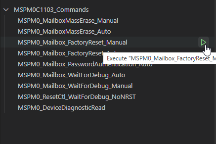

    2- 请详细解释“5.  运行恢复出厂设置手动脚本“。 在哪里可以找到要运行的此类菜单/选项? 可以使用 UniFlash 来实现吗?
    3- 只需再次选中项目“6.“...当系统提示您在 GEL 脚本控制台按住它“时、我应该在 CCS 窗口底部释放 NRST GEL 脚本控制台、提示您按住它?

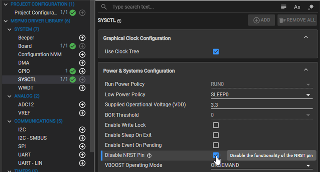

    BTW:由于我将 NRST 引脚用于 I2C SCL、如何在上面的 2 个屏幕截图中获取 SYSCTL 警告? 此外、移除 10nF 电容器。 由于我通过为 I2C SCL 使用 NRST 引脚来删除硬件复位、如何发生复位?  我是否应该在 main.c 中添加一行代码(应该是什么?) 或选中 SysConfig 中的某个设置?

    您可以在 SysConfig 的 SYSCTL 部分中禁用 NRST:
    下面显示了如何为 CCS 中的器件运行可用的 GEL 脚本:
    1. 如何打开无工程调试会话:右键点击 workspace->project->targetconfigs 中的.ccxml 文件
    2. 如何查看所有可用的器件脚本:左键点击 IDE 顶部的“Scripts“选项卡
    3. 如何添加 GEL 控制台视图:转到“View“->“Console“->“Gel Output“
    手动恢复出厂设置脚本将在 CCS 和 Uniflash 中运行:

    执行脚本时、应在以下指示点释放 NRST(遵循我之前响应中的步骤之后):
    还应注意的是、只有在 SYSCFG_DL_init () 运行之后、在 SysConfig 中对引脚配置进行的更改才会发生。 这意味着在器件从 BootRST 或更强的复位重新启动后、但在应用开始运行之前、您仍然可以访问编程引脚和 NRST 引脚。
