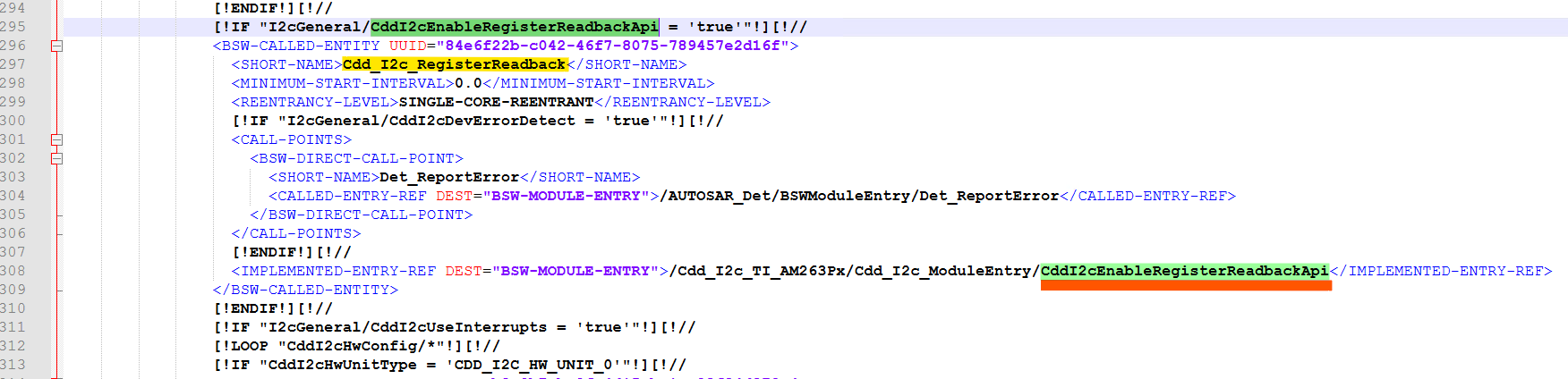

您好团队:
目前我们正在处理 MCAL AM26xx 26.00.00.08。
在 CDD_I2C Bswmd ARXML 文件中、IMPLEMENTED-ENTRY-REF 使用的是配置开关名称、而不是 CDD_I2C_RegisterReadback 的实际 API 条目名称。
请检查并提供您的反馈
Mohasin
