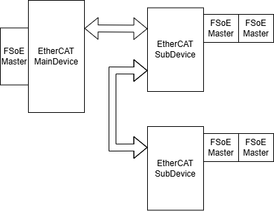

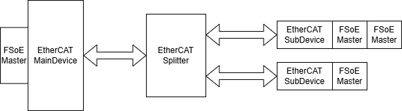

    目前我们有 3 个测试设置:
    设置 1 的拓扑:
    设置 2 和 3 的拓扑:
    2 和 3 之间的区别在于 EtherCAT 子器件(= EtherCAT 耦合器)上连接了不同的模块、即 PDO 数据大小不同。

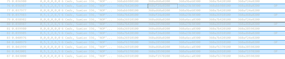

    几天前,可悲的是设置 1 现在再次产生了错误的 FW  6.5.72.我附上了 Wireshark 日志 (1)。 这实际上是我们遇到的帧重复错误。 帧为 0 的错误可能是不相关的、我们至少之前从未见过。
    在这里您可以看到数据包 76 和 86 在连接 2 之间的错误、另请参见附件 (1):

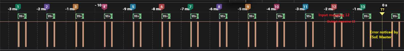

    • 下面我的原始测量做了 Saleae(解释使用逻辑 2 )将作为照片的集合和 .Sal 文件。
    • 特别是图 3 对时间/时间关系感兴趣,但我可以告诉你,没有什么 突出的。 时序看起来应该是这样的。 我们有 1ms 的 EtherCAT 总线周期时间、每次调用  PDO_InputMapping () 和 PDO_OutputMapping () 中的 hw_EscWriteIsr () 和 hw_EscReadIsr () 之间的距离约为 1ms (+- 10us )。

    您好 Aaron、
    一天前 问题再次出现。
    0x0300 - 0x030D 读取全部为零。
    下面您将看到我们对通过 EtherCAT 诊断消息记录的三路缓冲区地址的跟踪。 每次预期周期中断时都会发出一条警告。 与通常的三重缓冲地址一样,我们从 bsp_get_proce_data_address() 得到的地址是 9,387,921695589387,...但有时这个模式会在 9558 之后中断。 目前、我们最好怀疑这会导致从三重缓冲区读取过时的数据。
    请注意、并非以上图像中的每个警告都会导致三路缓冲区失败、但如果失败、则总是在 bsp_get_proce_data_address () 返回的地址中断前一个模式时出现。
    您可能会纠正我、但我通常希望三路缓冲区始终保持一致、无论我们读取或写入/写入它的时间点如何。 还是有我们应该知道的时机。 但是、我们显然通过 EtherCAT SSC 使用正常时序(例如,如果 EtherCAT 总线周期为 1ms 等、则每毫秒读取/写入 PDO 数据)、我会问一下以防万一。
    感谢您的支持。 你到目前为止有新消息吗?
    Martin
