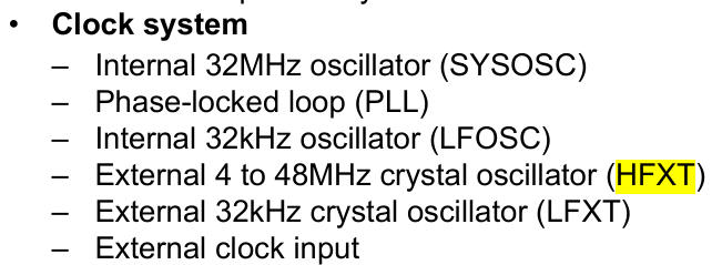

我想问一下、HFXT 是否仅限制为 40MHz、因为如果根据 EVM 用户指南:LP-MSPM33C321A、如下所示、它会显示 40MHz。  我也试图增加到 48MHz ,它工作得很好,然而,当我尝试降低 HFXT 到 25MHz 时,它以某种方式显示在 syscfg(计算的比特率)与我的逻辑分析仪之间不正确的 SPI 时钟速度。

    您是否更换了电路板上的 HFXT 晶体? 在 SysConfig 中更改设置可调整 MCU 所需的功能。 该 EVM 板载有一个 40MHz 晶体、需要将此设置为 40MHz。
    如果替换它、您可能还需要更新电容值、请参阅本指南的第 2.1 节: ti.com/lit/slaa322d
