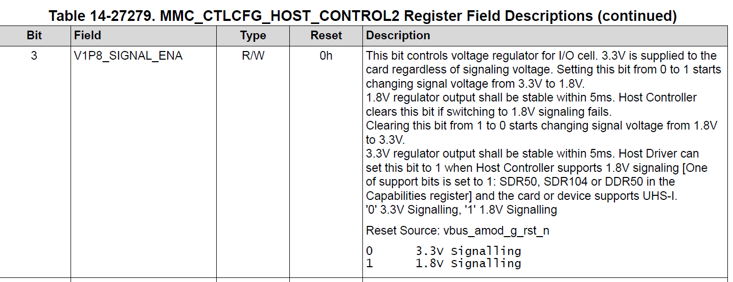

eMMC0 由 1V8 静态供电、并且配置在所有模式下都不会更改、寄存器字段说明应该是导致配置的当前版本以外的另一个版本。
客户要求提供关于 V1P8_SIGNAL_ENA 的更新更正说明。

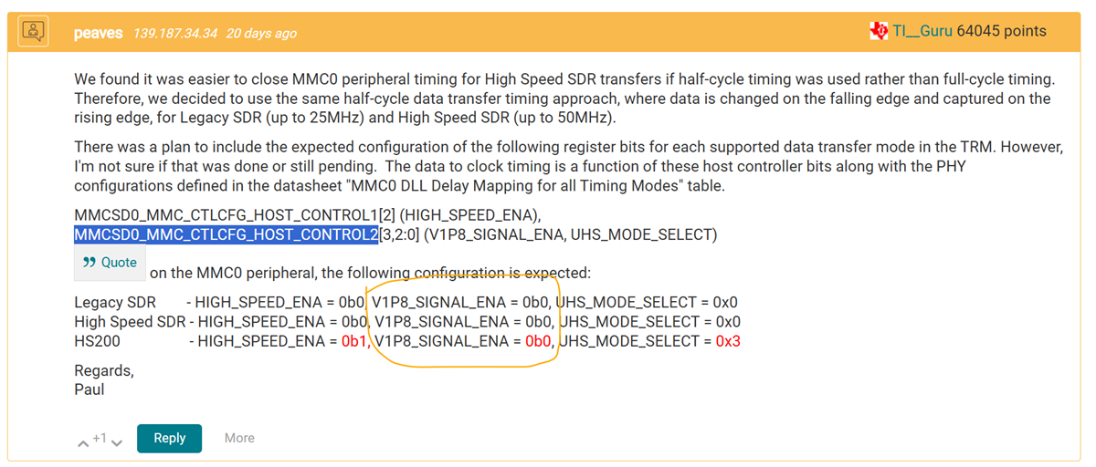

根据这个 eMMC 接口相关常见问题解答: AM62x 在 eMMC 硬件设计期间常见的错误、实际上对于 eMMC 器件、应施加固定的 VDDHSV4 电源电压。 一旦 I/O 电源轨以 1.8V 或 3.3V 上电、电压电源就不会改变。
当然、要支持 HS200 模式、只应考虑 VDDHSV4 = 1.8V。
以及该主题(尽管它与 AM62x 不完全相关):
我知道、对于固定 MMCSD0 端口 I/O 电源:eMMC 软件必须始终将 V1P8_SIGNAL_ENA 保持在 0b0。

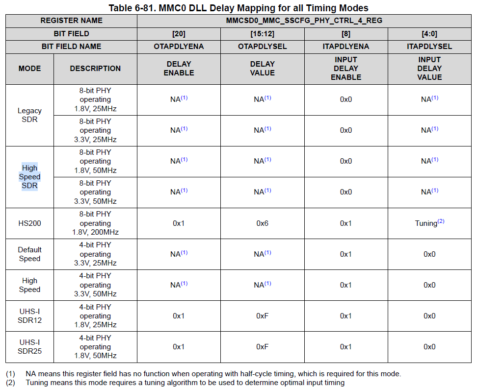

从 AM62x 数据表的 MMC0 - eMMC/SD/SDIO 接口 一节可以看出、 AM625 的 MMCSD0 端口上还支持具有 UHS-I SDR12 和 UHS-I SDR25 功能的 4 位 SDIO 接口。
但根据常见问题解答: AM62x 在 eMMC 硬件设计过程中常见的错误、
MMCSD0 上支持的 SDIO 器件被指定为“嵌入式 SDIO 器件“、我怀疑 对于 UHS-I SDR12 和 SDR15 模式、这可能不需要从 3.3V 变为 1.8V 的动态 VDDSHV4 电压。 从 SDIO 简化规范版本 3.00 第 1.2.3 节“嵌入式 SDIO 器件特性 “中、我可以假设支持的电源电压可以固定为 1.8V 或 3.3V、但无法更改电源。 然而,这只是一个假设, 我将需要与保罗检查这一点。

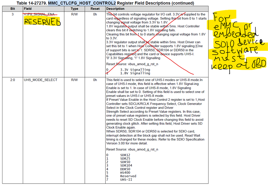

根据上述注意事项、我建议在 AM62x TRM 的存储器接口寄存器/部分 MMCSD0 中进行以下更正:
请告诉我您的想法。
