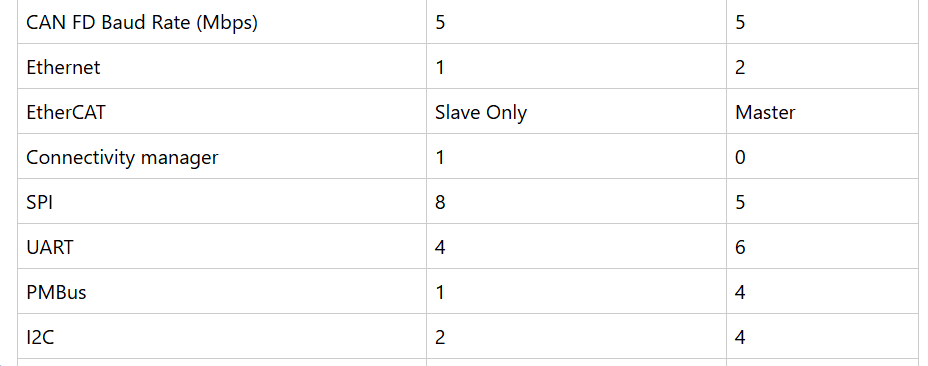

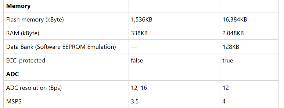

完整列审查 — TMS320F28388D 与 Sitara AM2634
数据表中未提及某些要点。
    大家好、这里的问题是什么?
    规格标有“?“ 因为它们在数据表中没有明确提到、所以我无法确定。
    AM2634:
    1、独立核心 MIPS 664
    2、总 MIPS 2656
    3. TMU — 否
    4.FPU64 — 是
    5.背压力比较器 — 10.
    6. ADC - 30
    6 个 AGPIO — 不
    7 .ERAD — 否(它具有标准 ARM 调试 ss)
    8,双安全区域 — 否(它有 HSM )
    9、JTAG 锁定 — 是的
    10.零针引导 — 不
    11. CMAC 密钥 — 是的
    12.硬件随机功能 — SIL3
    有关 F28388d 安全功能、请参阅此: https://www.ti.com/lit/ab/swpb019e/swpb019e.pdf
    另外、我认为进行比较没有太大的价值、因为这两种器件具有非常不同的处理能力和特性。 AM2634 是支持多核、以太网和多协议 (EtherCAT) 的器件、具有基于 HSM 的信息安全和安全完整性等级达到 SIL3。
    您是否对您尝试实现的目标有更多细节?
