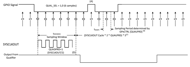

    这需要直接用代码编写、没有直接的 SysConfig 方法来执行此操作。 对于 GPIO 引脚、我们支持 2n 个 SYSCLKOUT 周期的限定采样周期(即每 2n 个 SYSCLKOUT 周期、GPIO 引脚被采样)。 这里、n 可以是 0、3、6。  使用 GPxCTRL 寄存器选择的限定期会应用于 8 个 GPIO 引脚的组。

    是的、您可以通过 IOMUX 寄存器进行设置
    此外、对于特定的 GPIO、您也可以从 IOMUX_GPIO0_CFG_REG 位单独设置。
    在上面显示的示例中、为了使限定符检测到变化、输入必须在 10 个 SYSCLKOUT 周期内保持稳定。 确保发生 5 个用于检测的采样周期。 由于外部信号是异步驱动的、因此 13 个 SYSCLKOUT 宽的脉冲将确保可靠识别。

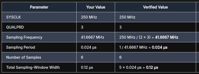

    尊敬的 Shaunak:
    感谢您的答复。  客户知道无法通过 SysConfig 配置 QUALPRD。
    他们已经根据 TRM 计算了数字滤波器参数。 您能否查看并验证下面的计算结果是否正确?
    SYSCLK
    250
    MHz
    QUALPRD
    3.
    采样频率
    41.6667
    MHz
    采样周期
    0.024
    μs μ s
    样本数
    6.
    3 或 6
    总采样窗口宽度
    0.12
    μs μ s
    他们希望使用这些设置将 GPIO124 配置为数字滤波器。

    是您的计算值正确:
