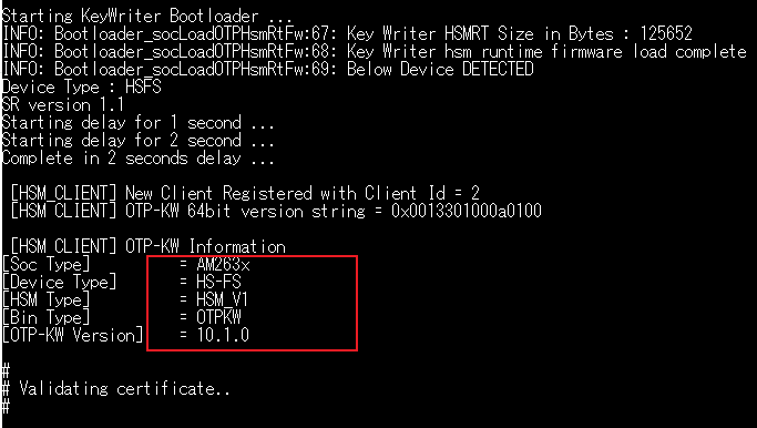

当我运行 KeyWriter SBL 时、出现以下问题。
它以前运行过一次、但中途显示“efues writing row failed“、然后当它再次运行时、发生了以下错误。 这可能是什么原因? 有没有办法解决这个问题?
    我尝试使用--mSv-OVRD 命令重新生成证书、但始终遇到“电子保险丝写入行失败“的问题。
    尊敬的 Wang:
    此版本的 OTP KW 不支持重写已写入的字段、它会引发失败。
    在最新的 OTP KW 中、我们修改了此内容、以便您可以在不更改证书的情况下重试写入、因此如果已写入证书、它会跳过并继续下一个字段。
    请使用此处提供的最新 OTP KW。
