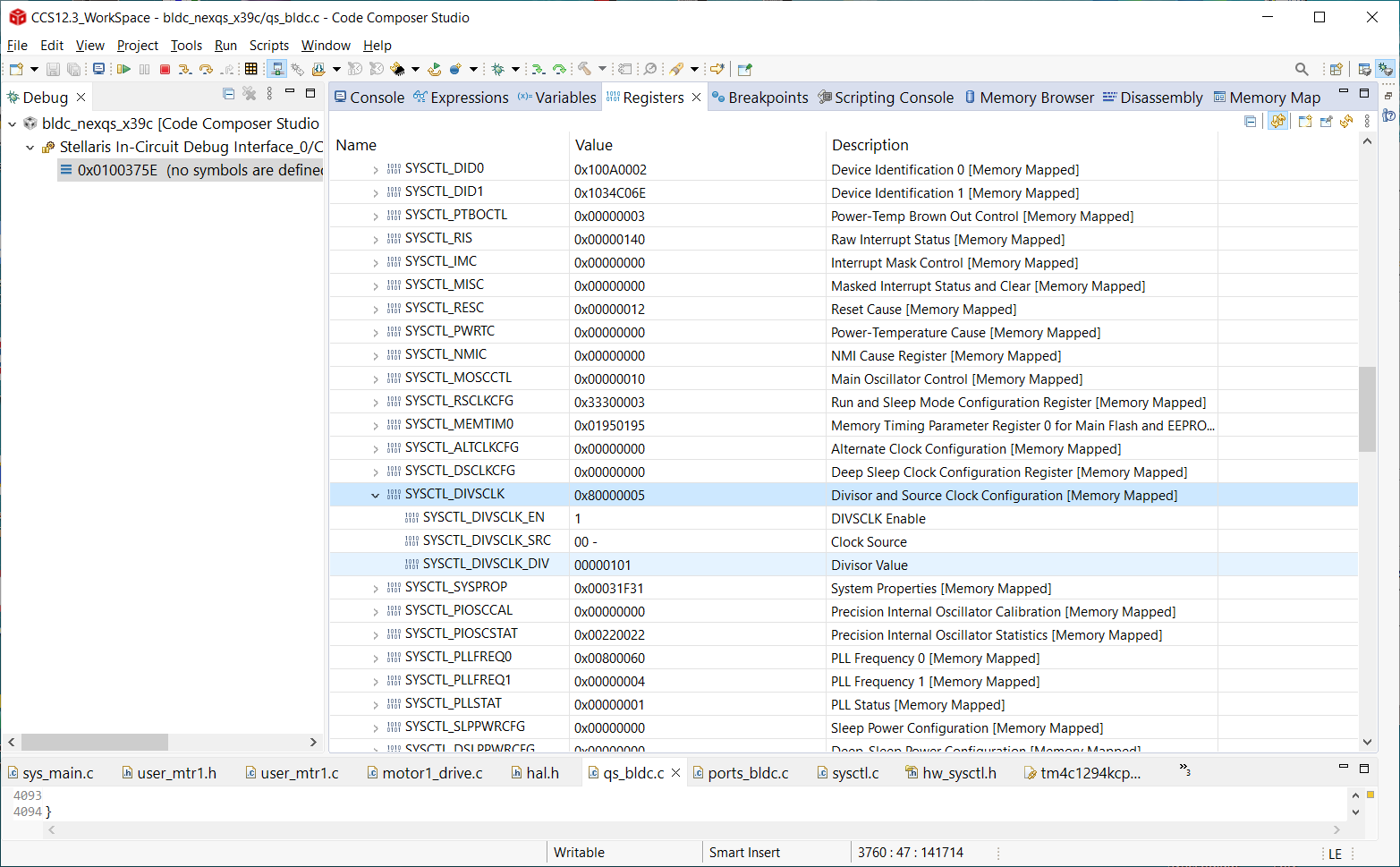

为任何时钟源配置 divsclk 输出都不会产生信号。 晶体 MOSC 为 25MHz 和 SYSCLK 120MHz、而应用仅能正常工作、则不能提供 divsclk 输出。 我需要为另一个不含晶体的 MCU 提供 20MHz 时钟源、这真的应该毫不费力。
SysCtlClockOutConfig (SYSCTL_CLKOUT_SYSCLK | SYSCTL_DIVSCLK_EN、6);
然而、当 PQ4 配置为 GPIO 并向输出写入 1 时、它会将合并状态置为有效。  GPIO 是否有某种原因不能用作替代器件、或者数据表中是否遗漏了一种使其生成 DIVSCLK 的方法? 这同样的控制工作在 1294NCPDT 套板假阳具修订版 RA2 上,但它在 1294KCPDT 上没有做任何事情,也没有被列为 eratta。
    数据表指出 GPIO PQ4 输出需要 WPU、并且必须配置一个外设、最后一部分非常荒谬、因为它是时钟树的一部分(图 5-5)、而不是外设替代功能。 数据表仅提到、如果设置了 PQ4、则 NMI 源必须首先解锁引脚、与 GPIO PD7 相同、以用作模拟输入。
    无论如何、在看到另一篇文章后、Charles 没有回答非常重要的一点、即需要弱上拉电阻才能在 PQ4 上获得信号输出。

    您好 Genatco、
    是的、我认为表前的文本应该突出显示 PQ4、并说明 DIVSCLK 是单独的备用功能。 关于主时钟树图、在 DIVSCLK 周围画一个框以将其标记为引脚多路复用功能是一个公平的反馈、也值得一去。
    关于 STD 和 STD_WPU 比较、两者之间唯一不同的位是 PUR。 一旦 AFSEL=1、PCTL=7 且 DEN=1、divsclk 功能就会驱动 PQ4 推挽。 弱上拉与强驱动器旁边的电气无关、因此无法制造 20MHz 方波、如您所注意到、只会略微失真。 关于这一点的快速问题、对于 STD 运行、您是否设置了 AFSEL 位? 此外、为了进行调试、您可以为每个运行的 PQ4 读取 GPIOAFSEL、GPIOPCTL、GPIODEN 和 GPIOPUR?
    对于 OD 问题、OD 将信号拉低、高电平则来自上拉电阻器。 但是、该电阻器加上迹线和输入电容可以形成一个能够提供缓慢上升沿的低通滤波器。 这种缓慢的时间可以吃很多到 50ns 期间。 您找到的技巧适用于需要 OD 的共享/有线“或时钟节点或监控器输入、在我们的场景中并非如此。
    另外、需要注意的是、锁定/提交保护仅适用于 JTAG/SWD 引脚和两个特殊的“默认至非 GPIO“引脚、即 PD7/NMI 和 PF0。 因此、PQ4 是普通引脚、无需经历锁定/提交流程。
    std run、您是否设置了 AFSEL 位?
    为 HW 设置 GPIO 似乎可以设置 AFSEL 位、该位也是缺失的内容、但如果没有 WPU、仍然无法产生信号。
    PCTL=7
    PCTL=7 是由 DIRECTION ModeSet 还是 PinConfigure 宏设置? 早期的 Tivaware v2.1.71、v2.1.111 或 v2.1.4.178 可能未正确设置该功能。 因此、当引脚未连接到任何东西时、是否需要 WPU? 我将在没有 WPU 的情况下对其进行测试、因为它现在为另一个 MCU 计时。
    GPIOPinConfigure (GPIO_PQ4_DIVSCLK);
    GPIODirModeSet (GPIO_PORTQ_BASE、GPIO_PIN_4、GPIO_DIR_MODE_HW);
    计时
    每当从 Q4 中移除 WPU 时、时钟控制的 MCU 就会停止工作(停止)。 另一个奇数点是在将 Q4 引脚连接到另一个 MCU 单个 XTAL 输入之后;示波器探头直流耦合无法再读取 20MHz、在千赫范围内。 将示波器通道切换为交流耦合、然后将 20MHz 转换回、并且带有 2mA 焊盘的非常干净的正弦波被驱动到另一个 MCU 中。 显然、即使在 8mA 焊盘驱动强度下、Q4 输出也不处于 TTL 电平。
    当 Q4 引脚未连接时、示波器探头直流耦合的数据很容易读取 20MHz、这一点甚至很奇怪。
