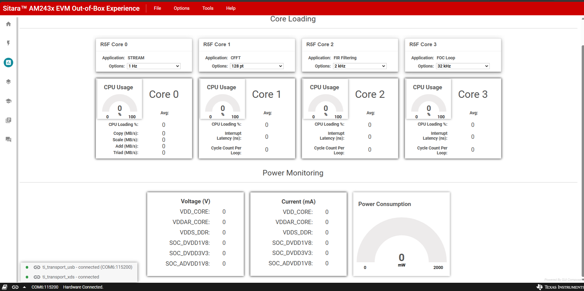

我尝试在 AM243x-EVM 板上测试 OOB 演示工程。
https://dev.ti.com/gallery/view/SitaraMCU/AM243x_EVM_OOB_Experience/ver/1.0.1/
一切似乎都已连接并运行、但 GUI 冻结并使用默认值。

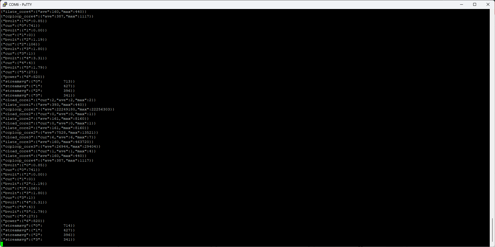

如果我从网络浏览器断开电路板、并使用串行终端进行检查、则表示在 115200 波特的 COM6 上收到的数据很好。
我尝试过:
  • 在不同的 Web 浏览器上(谷歌 Chrome 和 Edge ):相同的结果;
  • 关闭/打开 EVM 板电源:结果相同;
  • 再次闪烁:结果相同。
我忘了什么吗?
谢谢。
William
    您好 William、
    目前不支持此功能、计划予以弃用。 SDK 中也不提供对应版本的 OOB 演示。
    如果您对具体基准测试感兴趣、请告知我们、我将为您提供 SDK 中正确的示例和演示。
    如果您有任何其他问题、敬请告知。
    谢谢。此致、
    Teja。
