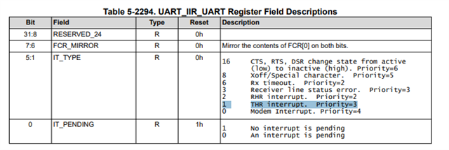

UART:
原始查询: 与移位寄存器对应的行状态寄存器 (UART_LSR) 第 6 位是否可以映射到任何中断?
TI 回复:当 FIFO 为空时、UART_SCR 寄存器中的 TX_EMPTY_CTRL_IT 位可用于生成中断
查询:这是启用/禁用中断的中断还是屏蔽? 您是说我们应该在处理 UART_ISR2 寄存器中的 TXFIFO_EMPTY_CTRL_IT 中断后、在 UART_SCR 中设置 TX_EMPTY_CTRL_IT 位吗? 将生成哪个中断以及哪个寄存器 UART_IIR 或 UART_ISR2?
    [/报价]
    UART_LSR[6]可以生成中断、但  通过 UART_SCR[3]间接生成中断。 当您设置 UART_SCR[3]以启用中断时、这意味着“当 TX FIFO 和 TX 移位寄存器为空时、THR 中断是生成的“。
    当 TX FIFO 和 TX 移位寄存器均为空时 、会生成 THR 中断(即它有效映射到条件 — 与 LSR 位 6 相同)。 UART_IIR 寄存器将 THR 中断显示为位 1。
    Shaunak
