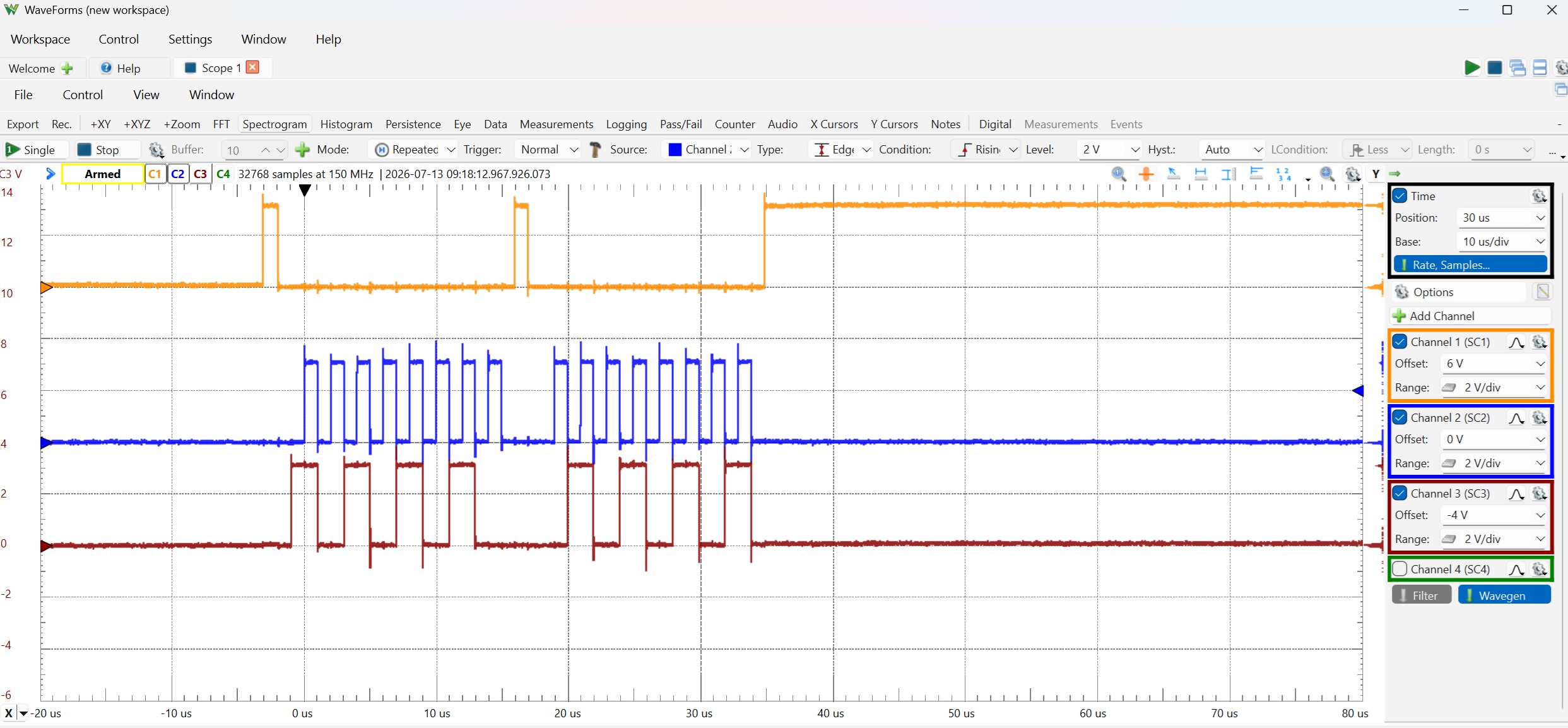

 唯一真正的区别是更改发送的数据和更改 SPI 模式。
使用该示例的 Motorola 4 线 SPI 模式时、我得到:

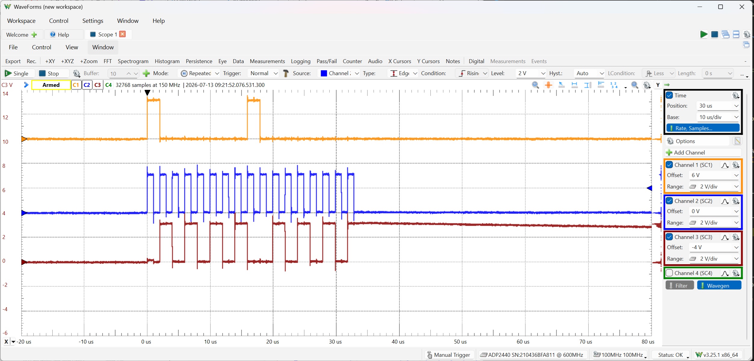

您可以计算出字节和 16 个时钟之间有一个间隙。 当我切换到 TI 同步模式时:
间隙已消失、但现在我得到了 17 个时钟。 在我的一些测试中、它实际上会拉伸第一个脉冲、因此我可以连续获得两个脉冲、其中应该只有一个。
我没有看到与此相关的任何勘误。 我有什么问题吗?
    对于 TI 同步 SPI、数据在从选择 (SPI_X_SS[x]) 置为有效后的时钟周期内可用。
    好的、但我仍然不应该获得 9 个时钟。
    由于第一个时钟的选择信号为高电平、因此我认为这没什么意义。
    这对我来说意味着什么。 我只是使用 PICO 线路、没有 CS 或时钟来发送我的数据流。 在前面增加一点是一个很大的问题,特别是当它是一个“1“。

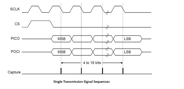

    在做了更多的挖掘后,我看到你是对的。 只要 SPI 未空闲、时钟就会连续。 TRM 显示如下:
    请注意、它有 5 个标称 4 位的时钟!
    我认为只需在帧的开头和结尾放置一个 0x00 字节、确保我不会在不需要的地方得到虚假的“1“。
    文本(和图)表明在该额外时钟期间 PICO 是三态的。 PICO 上的下拉电阻会有什么帮助吗?
