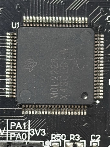

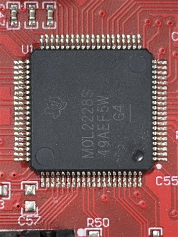

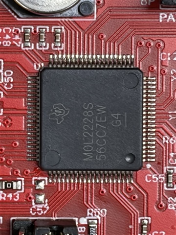

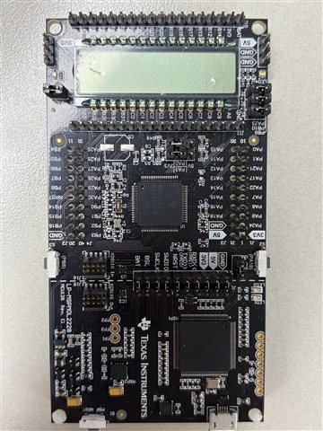

    您使用的 LaunchPad 的版本是什么?
    您能看到电路板上的器件是否带有 X 标记吗?
    您能否分享 LaunchPad 的图片?
    Owen

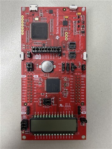

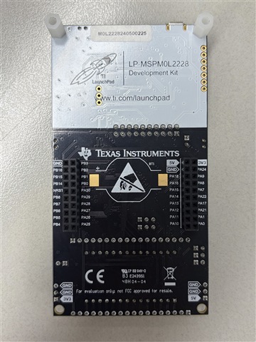

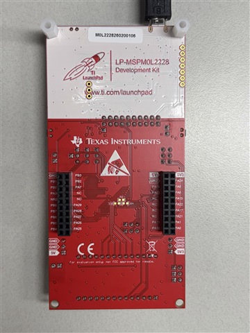

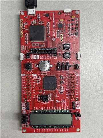

    尊敬的 Owen:
    请参阅我用于测试的 LaunchPad。
    我也在使用 Saleae、但我不知道如何检查采样率。 您能告诉我如何配置采样率吗?
    1)
    2)
    3)
    尊敬的 Yesol:
    我不会使用黑色 LaunchPad、因为这是 LaunchPad 的第一个版本、并且组装了 X 标记(预量产)的器件。
    我使用的 LaunchPad 与您使用的#3 相同。
