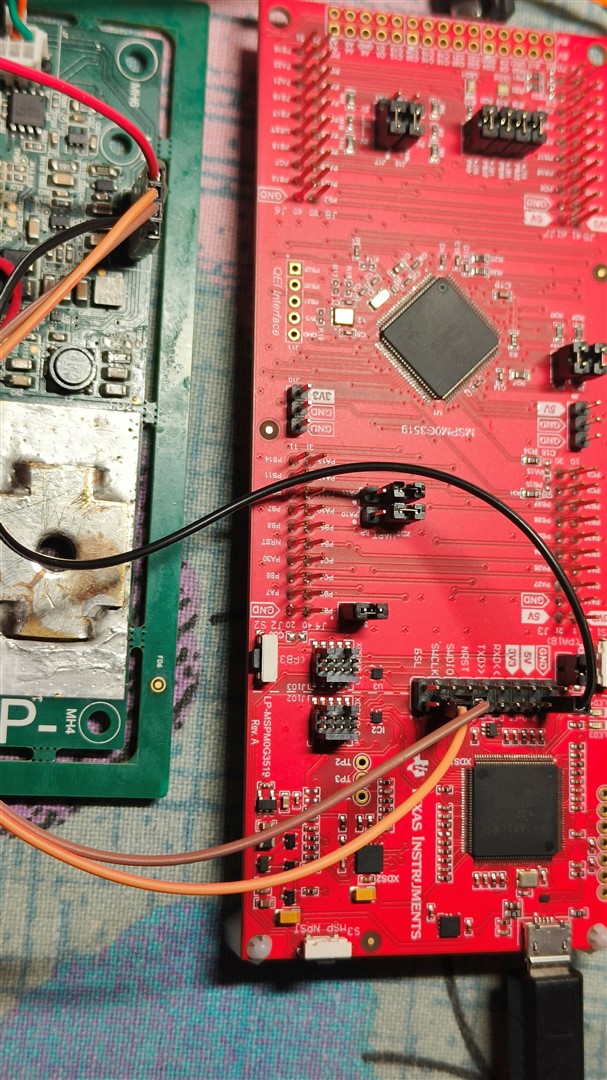

    当然...
    对于 BMS 板 、我 使用 MPM0G3518 控制器创建了一个新的非 RTOS 工程、其构建配置为 DefaultI 可以使用 XDS-110 USB 调试器在调试模式下运行和调试代码。 现在、我想使用.hex 释放代码、一旦我 在电源复位后刷写代码、它应该独立于未发生的调试器运行。 我通过复制调试配置并进行以下更改、在 Release 名称中创建了新的构建配置:
    1.在“Properties“->“Arm Compiler“->“Optimization“->“3.
    2.在“Properties“->“Arm Compiler“->“Predefined Symbols“下删除
    但选择 RELEASE BUILD 后、代码会被刷写、但如果没有 XDS110 调试器、则输出不会来。例如、当我刷写工程并让 XDS-110 调试器连接时、CAN 通信正常工作。 移除调试器并对电路板进行电源复位后、电路板没有响应。
    即使在调试编译配置中、它也应该独立于调试器运行。
    这是您自己的电路板上的吗? MCU 在未连接调试器的情况下是否通电?
    是的、我们自己的电路板和 MCU (MSPMOG3518) 由 3.3V 稳压器供电。  I AN 使用 LP- MSPM0G3519 并通过内置 XDS-110 调试(已连接设置快照)
    因此、我 仅抽头了 SWCLK、SWDIO 和 GND、并连接到了电路板 SWCLK、SWDIO 和 GND。
    当我刷写工程并移除 SWDIO 和 SWCLK 时、代码正在运行、这意味着正在进行 CAN 通信/LED 正在切换、但我重置电源并独立于 SWCLK 和 SWDIO 再次重新连接、这不会工作。 我需要刷写工程。 看起来代码不会在 RAM 中刷写。 因此每次电源复位时、我都需要重新编程。
