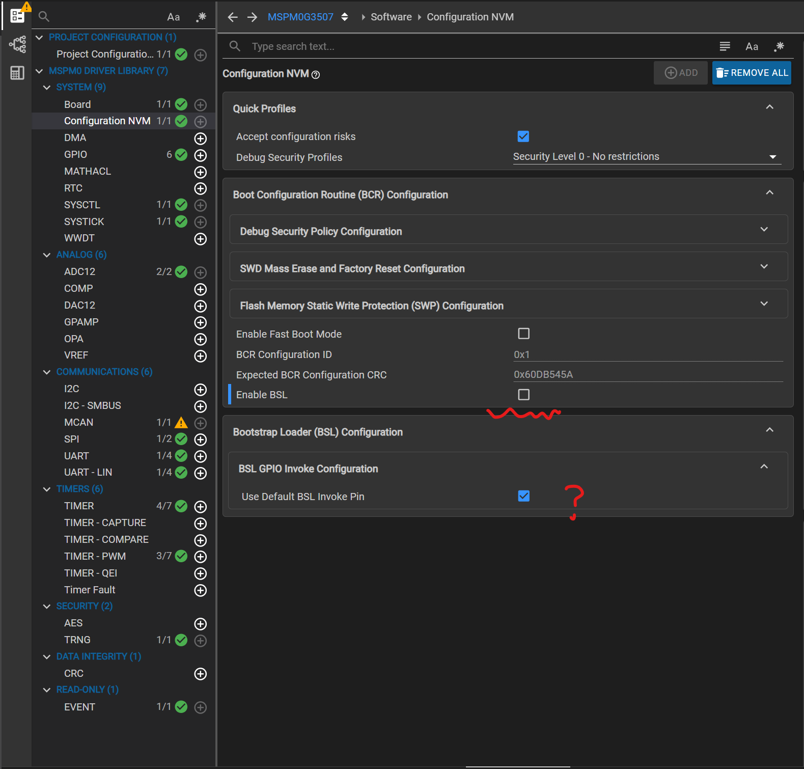

最近、在开发过程中、我们的 MCU 被锁定并显示 0x0036。 NONMAIN 区域似乎已空、因此器件无法再引导。
为防止再次发生这种情况、我们正在考虑以下权变措施。 您能否检查一下我们的理解是否正确?
  1. 禁用 BSL
    默认情况下、BSL GPIO 调用引脚为 PA18。 我们还将该引脚用作 UART RX、因此可能会意外触发 BSL 模式。
    一个问题:如果 取消选中“Enable BSL“、为什么 GPIO 调用 选项仍然可用?nvm.png
    是否最好:
    • 取消选中 Enable BSL complete、或

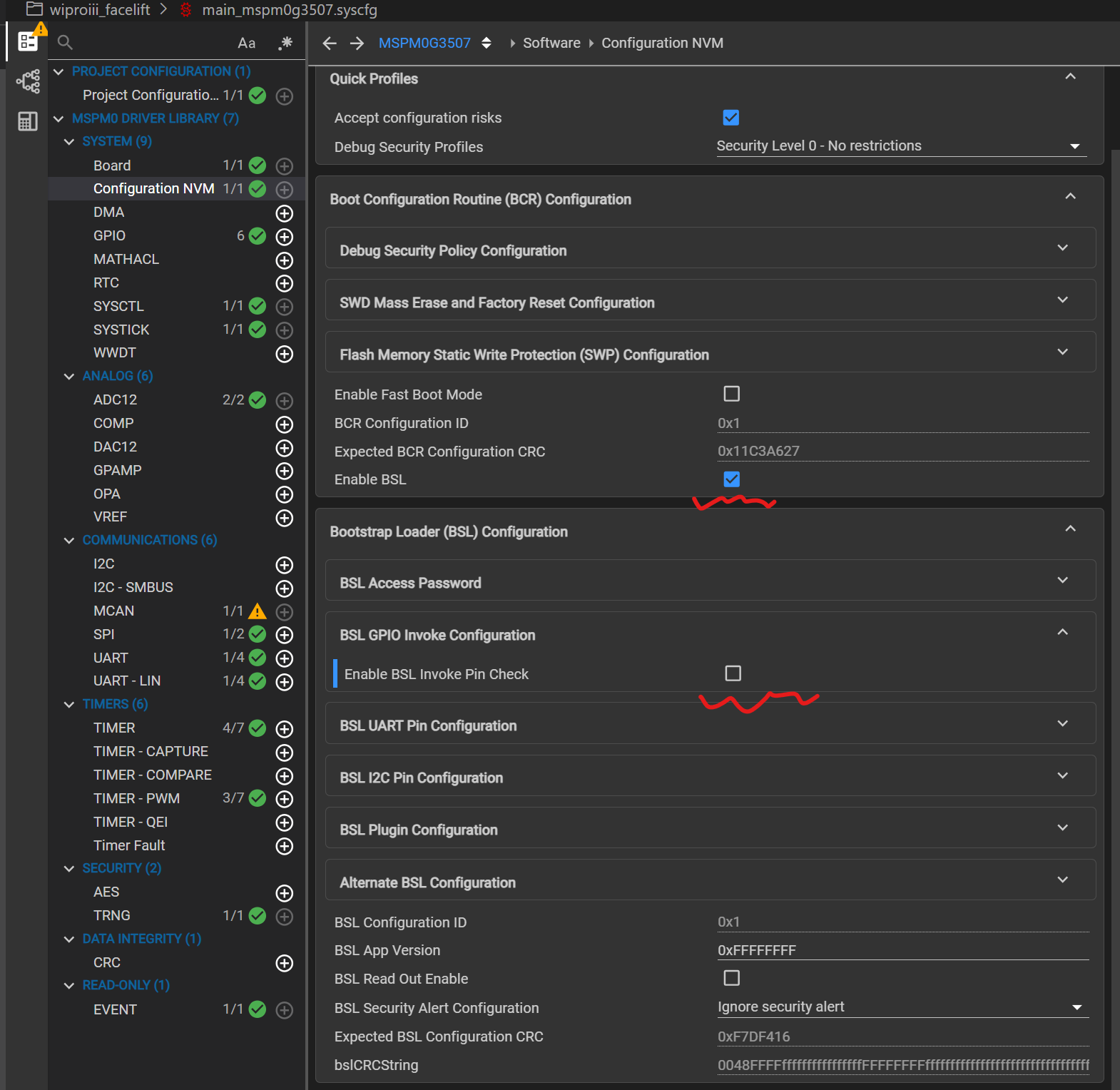

    1. BSL 配置
    PA18 用作 UART RX、因此其正常空闲电平为高电平。 如果启用了默认 BSL 硬件调用检查、则 PA18 在 POR 期间处于高电平或复位时间足够长可能会意外调用 ROM BSL。 首选的配置取决于产品是否仍需要 BSL 功能:
    • 如果要保留软件 BSL 调用或可能的固件更新路径、但不希望在引导期间检查 PA18、请保持选中“Enable BSL“并禁用“BSL Invoke Pin Check“。
    • 仅当产品从不使用 ROM BSL 时、才完全禁用“启用 BSL“。 这会禁用硬件和软件 BSL 调用。
    即使 BSL 被禁用、GPIO 调用设置也可以在 SysConfig 中保持可见、因为底层的引脚配置字段仍然存在。 但是、全局 BSL 启用设置优先、因此在禁用 BSL 模式时、这些字段不会产生功能效果。 对于此应用、我建议使 BSL 保持启用状态、但禁用 BSL 调用引脚检查、除非有完全禁用 BSL 的安全性或产品要求。

    所以你的想法在这里基本上是正确的,我只想补充这些建议:
    • 如果仍需要软件 BSL 更新、请禁用硬件 BSL 调用引脚检查、而不是禁用整个 BSL。
