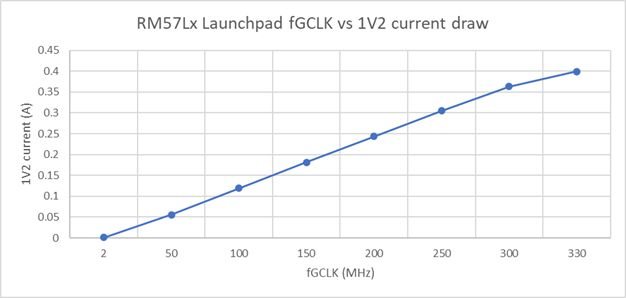

对于阅读此帖子的其他人,我附加了一些测量结果,将 ICC 与 fGCLK 进行比较。
我使用运行“Project_1”示例代码的 RM57Lx Launchpad 开发套件进行了这些测量。 我知道这并不代表许多应用,但至少表明 ICC 电流的差异似乎相当线性。
e2e.ti.com/.../Hercules-RM57L-current-draw-measurements.xlsx
