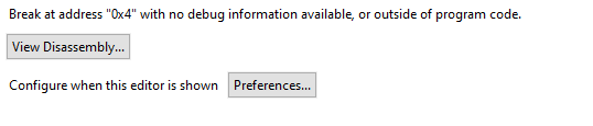

我正在尝试使用 FAPI API F021访问闪存
编译后出现错误
请帮助我解决此问题。
请提前感谢
桑托什
    您好,QJ Wang,
    如果它输入  了 Fapi_BlockErase API,它将断开调试并输入到下图中。
    FapiReturn = Fapi_BlockErase (0x003E0000,4);
    请支持以解决此问题。

    您好,QJ Wang,
    是的,复制上述功能后,我已解决了无匹配部分错误。
    但是,在步入  FapiReturn = Fapi_BlockErase (0x003E0000,4)后,函数将转至此以下错误
    Bootloader 中的同一代码工作正常,但在应用程序中不工作。
    我计划在从应用程序进入 bootloader 之前,先将一些数据信息共享给 bootloader。
    因此,我需要将应用程序中的数据写入 Flash,然后需要用 bootloader 代码读取数据。
    请建议我如何在 应用程序端实施,以便在闪存中写入数据
