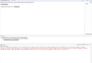

    我已经尝试过上述程序。 我可以连接到 CPU 一小段时间,但它会立即断开连接。
    在连接 CPU 的短暂时刻,我还尝试擦除闪存。 在这种情况下,我收到了此错误消息。
    此致,
