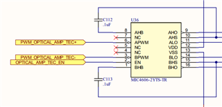

大家好,我有一个全桥 MOSFET 驱动器,我正尝试用 TM4C129XNCZAD 发出的2PWM 信号来控制它。 我已经遵循了外设驱动程序库中的示例代码,但我正在使用的两个 PWM 针脚上获得高信号。 下面是连接示意图。
启用信号来自 PF4
全桥 MOSFET 驱动器
我的代码使 TEC +和 TEC 都保持在高位。

我需要一个用于一个 TEC +或 TEC 的 PWM 信号,而另一个总是低的。 当前代码尝试 通过 TEC+发送 PWM,同时保持 TEC-关闭,但它们 都使用此代码打开。

    所以我会添加这两行,但为什么它是 PIN2和 PIN3,在我发送的图片上,信号连接到 PIN0和 PIN1,这只是一个示例来显示我丢失了什么?

     我似乎无法再现您的问题。 我在一个启动板上运行它,该启动板上的代码与您拥有的代码相同,另外还有 两个引脚的 GPIOPinTypePWM()。 正如您所看到的第二个信号(PF1),它是0V。 您能否检查您的示意图并查看您是否有外部上拉杆以提高线路性能? 对于实验,您能否切断至 MOSEFET 的导线并直接测量 PF1引脚?
    好的,实际上,添加这两条线解决了 PWM 的生成,我现在遇到了连接硬件的问题。 谢谢你们的帮助,我不知道我是如何错过这么简单的东西的
