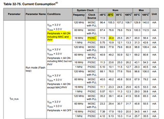

对于 TM4C129XNCZADT3R 微控制器,所有 VDD 线路的+3.3V 组合电流对于从未编程的微控制器是多少?
    你好 Sean,
    我认为我们实际上没有具体说明...这里的关键是配置 ROM 启动加载器,通常情况下,它会寻找某种通信来触发下载,因此会有一些最新的结果。
    也许要后退一步,试图理解这一点的意图是什么?
    此致,
    拉尔夫·雅各比
    我希望对装配体进行简单的测试,并且电流消耗易于测量。
    你好,约翰,
    使用正确的设置可以轻松测量,但目前我无法访问此类设置。 TM4C129XNCZAD 的评估板上还有许多其他组件,包括 LCD 显示屏,因此不适合这种电流测量。 我将在下星期返回时与同事核实他是否有此类数据或需要收集此类数据的评估,但这确实是我们第一次被要求提供此类规范,因此我们可能无法提供此类规范。
    此致,
    拉尔夫·雅各比
    你好,约翰,
    在进一步讨论后,我们的预期是,设备将在 ROM 引导加载器中基于 PIOSC 运行,因此所有外围设备都打开时闪存环路的运行电流(有一个配置了以太网引导加载器并等待魔包) 可在表32-75电流消耗中查看。 在25 C 时,我们预计该表的电流消耗为24.4 mA:
